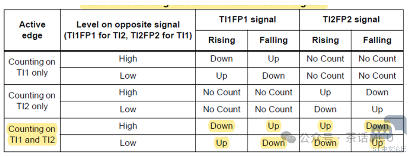

其实,对于STM32芯片,编码输入信号就是定时器的计数时钟源之一。定时器外接了编码输入,若还有剩余通道的话,剩余通道依然可以实现输入捕获或输出比较功能。此时,该定时器的计数时钟就是由编码器信号提供的。编码器信号从定时器的通道1和通道2同时输入,计数器基于编码信号的边沿事件进行计数,可以有多种计数方式供选择。具体编码器计数方式参见下表。后面实验采用第三种方式。 image.png

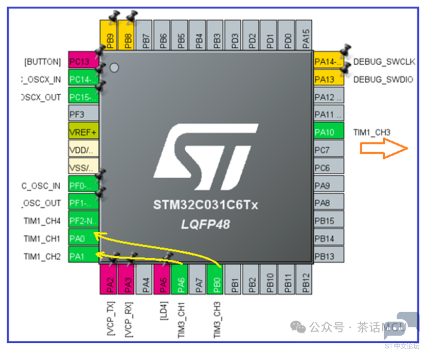

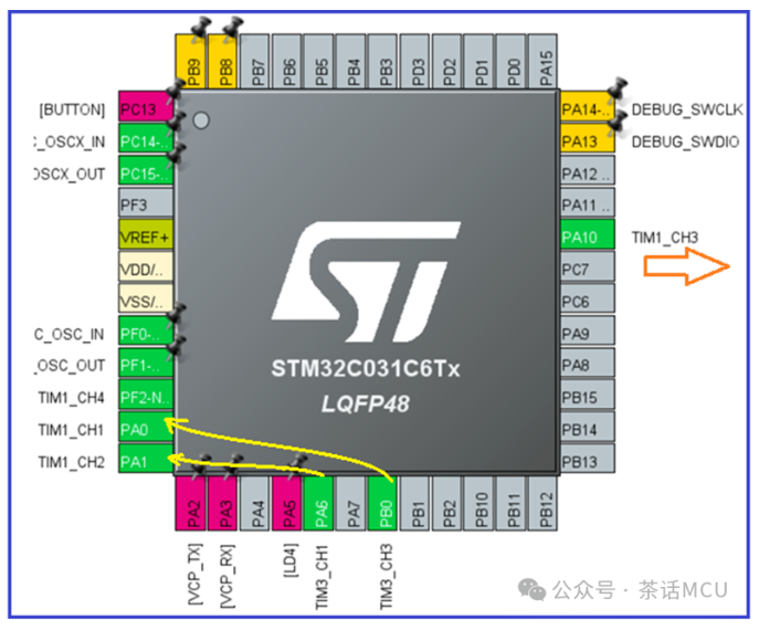

我先使用STM32C031芯片内部的TIM3产生两路正交编码信号的输出,然后将这两路输出接到TIM1的CH1、CH2,并令TIM1工作在编码模式,让其CH3输出PWM脉冲。 image.png

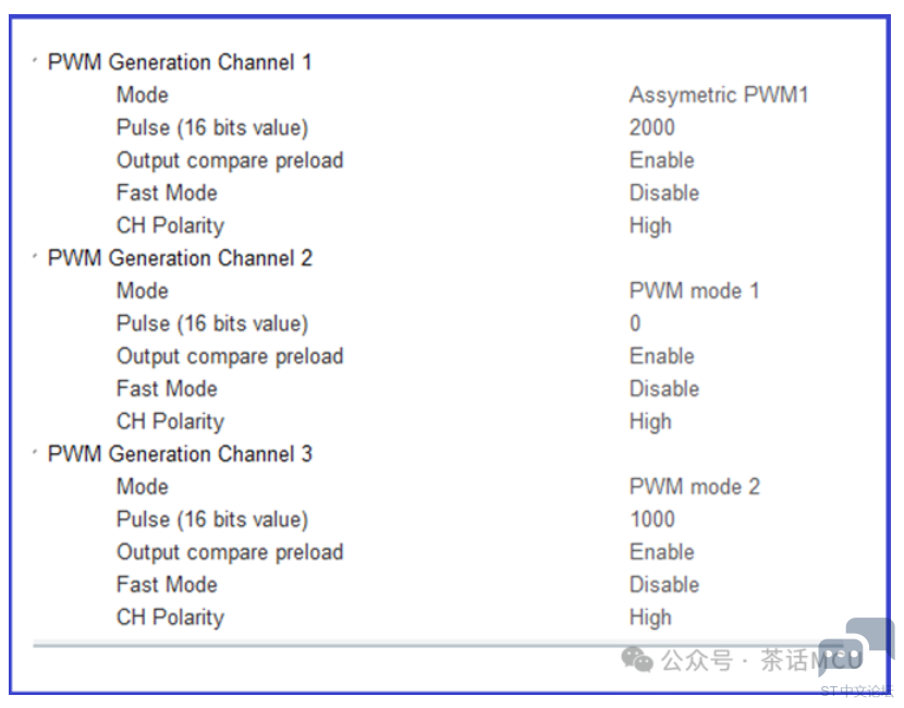

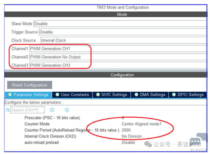

先看看TIM3的CubeMx配置。为了产生一对相差90°的正交编码信号,我用到了TIM3的三个通道,其中CH2没有做实际输出【当然,若用两个通道也行】。见下面配置。 image.png

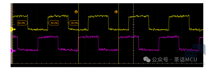

下面波形就是基于上面配置的两路正交编码输出信号: image.png

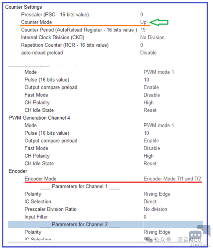

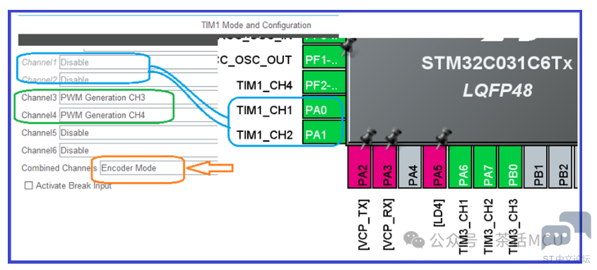

我们再来看看TIM1的CubeMx配置。工作在编码器模式,CH1、CH2作为编码信号输入,选择针对两路输入的跳变沿进行计数的方式。CH3、CH4做PWM输出。 image.png
在上图中可以看到,TIM1的PSC=0,ARR为19,计数器处于单向计数模式,即每计20个跳变沿就产生溢出。因为对TI1、TI2两路的跳变沿进行计数,在输入信号的1个周期内会做4次计数。这样算下来,TIM1的一个输出周期对应于正交编码输入信号的5个周期。

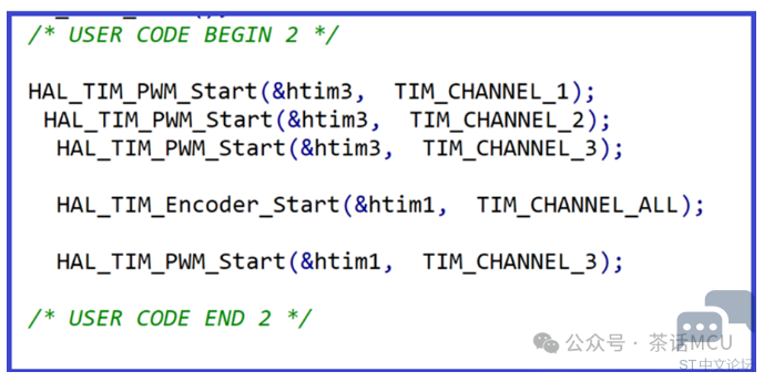

完成配置后创建工程,添加如下必要的用户代码。

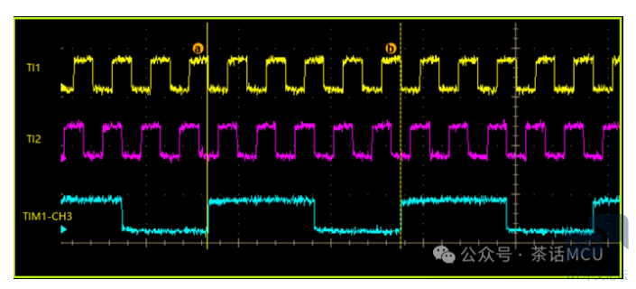

不难理解,在前面TIM1时基参数不变的前提下,TIM1-CH3的输出频率由外来编码脉冲的频率决定,编码脉冲频率越高,TIM3-CH1的PWM输出频率也越高,反之亦然。【眼尖的人可能发现了此时计数器实际上是处于向下计数模式】
