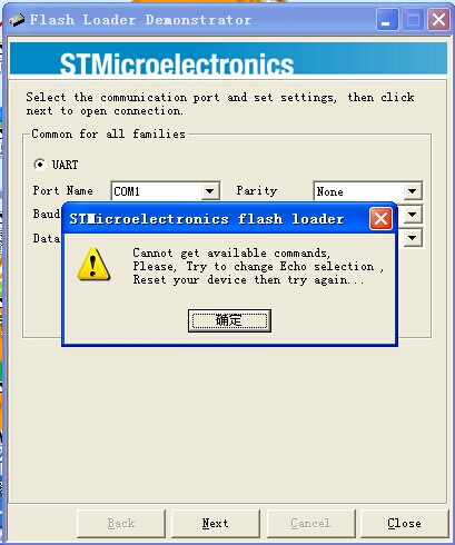

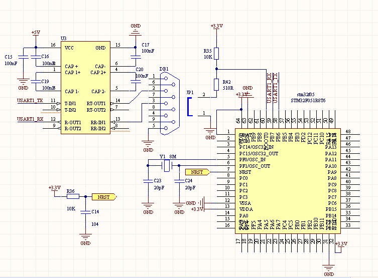

检测配置,flash是否有写保护?

注意串口的使用。RX和TX的连接。

全新的片子,没有写保护啊!上图的RX和TX的连接也没错啊!我只是把RX和TX映射到PB6,PB7,没有用PA9,PA10。

应该不行的,MCU默认的是PA9和PA10。

我估计也是这个问题,我以前在这里FQA咨询过这个问题,他们告诉我可以用PB6,PB7脚。

他说的是用串口,但是你烧录的时候,他不知道你连接的是哪个串口,同时,你的映射是通过程序来控制的。如果不执行映射,他用的还是PA9和PA10。

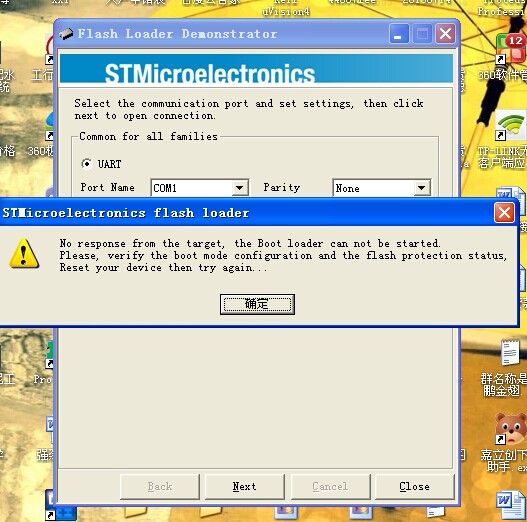

 哦!我现在把串口改为PA9,PA10了,还是出现问题!这又是怎么回事

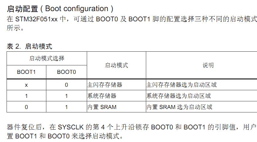

 还有就是BOOT0,BOOT1的设置,芯片只看到有BOOT0管脚,没看到有BOOT1管脚,好像BOOT1是在寄存器中设置,我烧录时只是把BOOT0设置为高电平。 QQ图片20140529154504.jpg

看手册说的,应该是将BOOT0设置为0才行。

BOOT0要设置为1,我刚才不行是因为没有选择校验!
