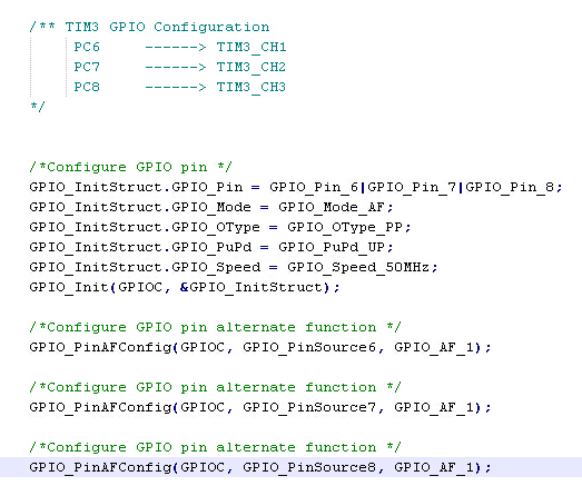

STM32F051 TIME3 HALL信号输入的GPIO的复用功能配置问题
auto_ele 提问时间:2014-6-17 17:01 /
 以下是引脚 3Y[1GOR[I48~N3@_Q42CZ(V.jpg 配置
[img]https://www.stmcu.org.cn/file:///Cocuments and SettingszengApplication DataTencentUsers26844677QQWinTempRichOle3Y[1GOR[I48~N3@_Q42CZ(V.jpg[/img]
赞 收藏 评论14 发布时间:2014-6-17 17:01
14个回答
auto_ele 回答时间:2014-6-17 17:04:18
回复:STM32F051 TIME3 HALL信号输入的GPIO的复用功能配置问题
 能调试通过,但是查看寄存器没有配置成功,不知道为什么?
废鱼 回答时间:2014-6-18 09:13:09
RE:STM32F051 TIME3 HALL信号输入的GPIO的复用功能配置问题
楼主看的是哪个寄存器?
auto_ele 回答时间:2014-6-18 09:48:16
GPIO_PinAFConfig(GPIOC, GPIO_PinSource6, GPIO_AF_1);
这个函数的GPIO(A-B)适用,对于GPIOC肯定有问题。
呵呵,寄存器我看错了,GPIO 复用功能寄存器(GPIOx_AFR) (x = A..B)都是对于GPIO(A-B)。GPIOC估计都不会存在吧。
