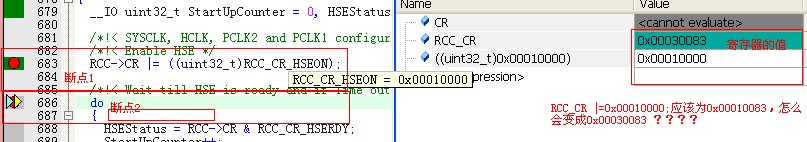

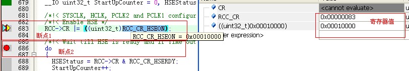

在用keil mdk 模拟仿真STM32F103时发现一个奇怪的现象,在仿真时钟配制时,RCC_CR的值不按逻辑走,见下图:
从断点1到断点2的值 的变化结果,应该是0x00010083,为什么是0x00030083??????
实在没想明白,还请各位指点下!

RCC_CR_HSEON 你开启外部晶振, 外部晶振没稳定前RCC_CR_HSERDY是被拉高了,所以RCC_CR_HSEON  | RCC_CR_HSERDY = 0x30000.这就是后面等待语句的作用
