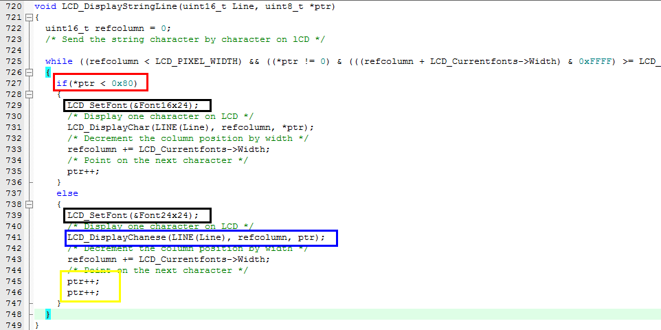

主要是对LCD_DisplayStringLine();函数做了改造,又增加了两个写汉字的函数。下面贴图上来说明。
在这个函数中,首先是判断了下面要显示的是字符还是汉字,如果是字符则设置字符的字体,然后显示字符即可,如果是汉字则显示汉字的字体,然后调用LCD_DisplayChinese();函数进行汉字的显示。注意下面指针ptr要累加两次,因为汉字的内码是占用两个字节。有一点缺陷的是这样写之后似乎只能使用一种字体显示。如果要使用不同字体显示,可以增加一个设置汉字字体的函数和结构体。不知各位大神有什么好的方法。

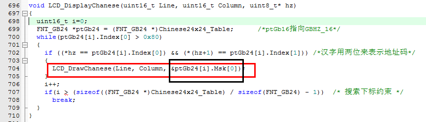

这个函数的主要任务就是查找到汉字对应的点阵数据,这里创建了一个汉字点阵的结构体。
typedef struct {                               /*汉字字模数据结构           */
    unsigned char Index[2];                    /* 汉字内码索引                */
    unsigned char Msk[72];                     /* 汉字点阵数据                   */
}FNT_GB24;
汉字内码是占两个字节,因为字体大小是24*24的,所以是72字节。同时,这个汉字的数据信息是使用的是字符的那个数据结构。

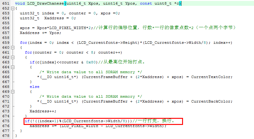

最后就是逐一打点即可,注意偏移位置的计算,最后的红色方框,是判断是否打完一行数据,一行数据是3个字节。

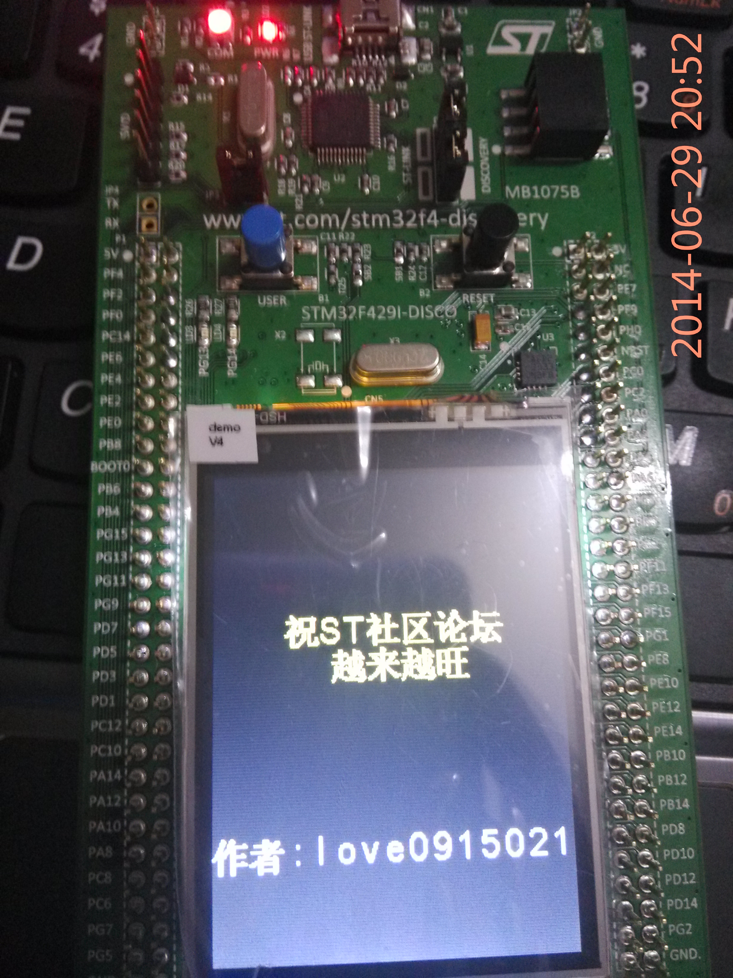

最后附上一张效果图,以及工程文件,欢迎大家批评指正。
