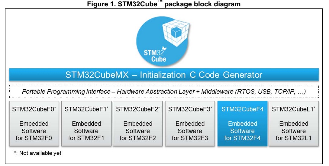

STM32Cube的体系结构如图1所示。需要注意的是,STM32CubeMX对MCU系列的支持还不够完善,V4.2版本只能对STM32F4, STM32F2和STM32L0系列生成时钟、外设和中间件配置代码,其它系列只能生成外设相应的GPIO配置代码,功耗估计只支持STM32F4, STM32F2, STM32L1和STM32L0系列。
图1

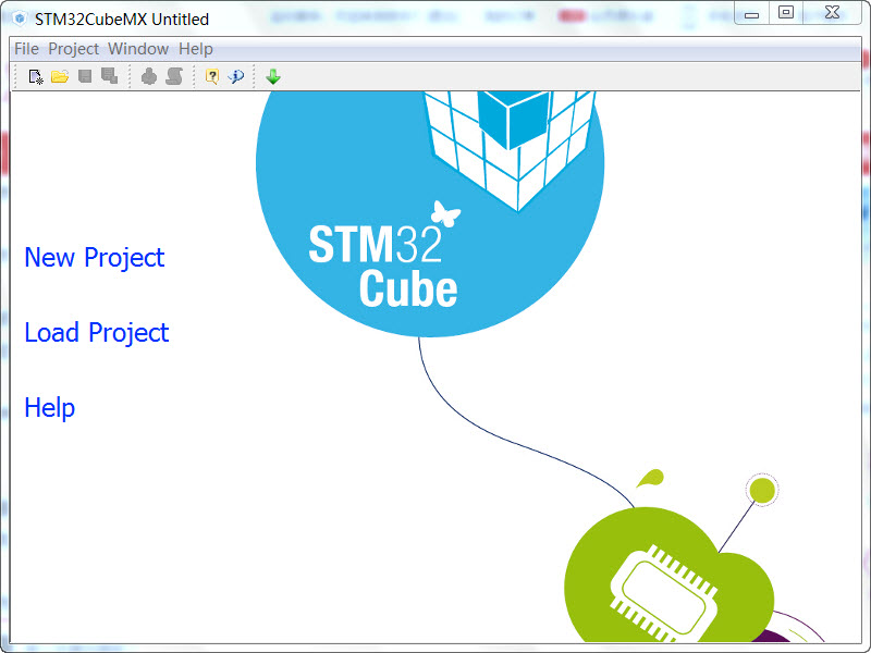

启动STM32CubeMX软件,界面如图2所示。
图2

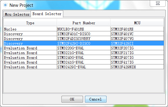

点击New Project,在New Project对话框中选择Board Selector标签页,在这里有各种ST评估板可以选择,我们选择STM32F429I-DISCO,最后点击OK,如图3所示。这样就建立起了STM32F429I-DISCO评估板的工程,这个工程已经根据评估板设置好了,然后可以生成相应的代码。
图3

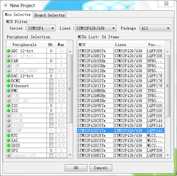

为了演示如何使用STM32CubeMX软件,关闭刚刚建立的工程,从头建立一个新的工程。点击New Project,在New Project对话框中选择Mcu Selector标签页,然后在MCU Filter中依次选择STM32F4,STM32F429/439,在下面列表中选择STM32F429ZITx,最后点击OK,如图4所示。
图4

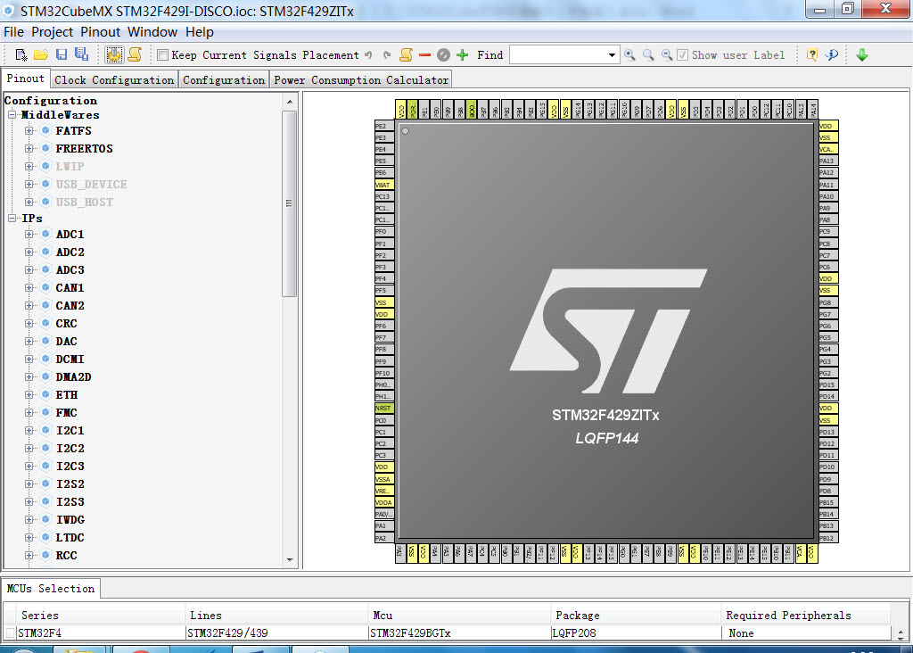

新建立的工程界面如图5所示。
图5

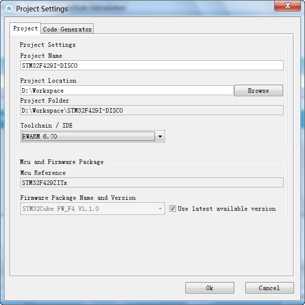

点击菜单Project -&gt; Settings,在Project Settings对话框的Project Name框中填写工程名称,在Project Location框中填写工程所在目录(或者点击右侧Browse按钮选择目录),最后点击OK按钮,如图6所示。注意,目录中不能包含中文,否则不能生成IDE工程。
图6

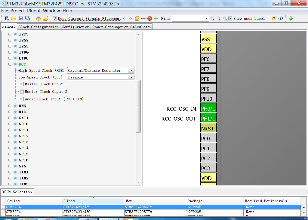

      首先选中顶部Keep Current Signals Placement复选框,可以防止后面的配置修改先分配的引脚。点击Pinout标签页,在左侧树形列表中展开Configuration -&gt; IPs -&gt; RCC项,High Speed Clock (HSE)下拉框选择Crystal/Ceramic Resonator,可以看到右侧引脚图自动设置了PH0/OSC_IN和PH1/OSC_OUT引脚功能。如图7所示。
图7

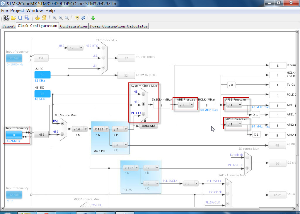

点击Clock Configuration标签页,将框图中HSE左侧的Input Frequency改为8,System Clock Mux选择HSE,AHB Prescaler、APB1 Prescaler和APB2 Prescaler均选择/1,如图8A所示。
图8A

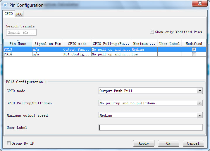

点击Configuration标签页,点击GPIO按钮,在Pin Configuration对话框中选择GPIO标签页,在上面列表中选择第一行PG13,然后在下面选择PG13引脚配置,如图9所示。同样的配置PG14引脚。最后点击OK按钮。
图9

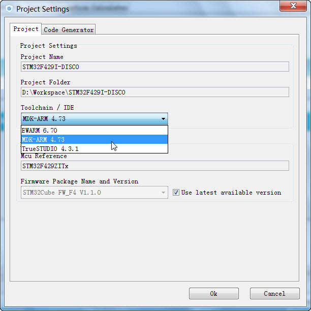

点击菜单Project -&gt; Settings,在Project Settings对话框的Toolchain/IDE下拉框选择MDK-ARM 4.73,最后点击OK按钮保存,如图10所示。Code Generator标签页中是一些生成代码的选项,使用默认值即可。注意,使用MDK-ARM 4.73或者更高版本都可以,经测试MDK V4.74和V5.11都可以正常打开并编译生成的工程。
图10

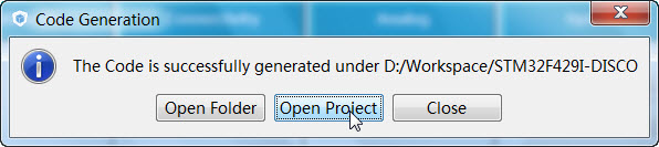

点击工具栏生成代码按钮或菜单Project -&gt; Generate Code,开始在工程所在目录生成IDE工程和配置代码。完成后弹出Code Generation对话框,点击Open Project按钮打开MDK,如图11所示。
图11
