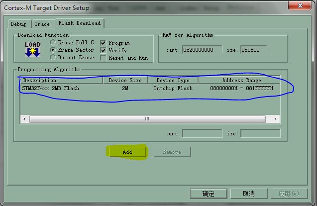

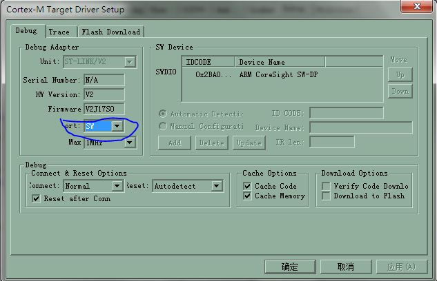

如不能正常下载运行程序注意如下设置 Options for  Target ‘Template'
