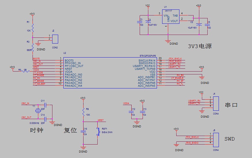

STM32F030F4P6问题求助,上电串口发乱码,复位异常。
欧咪嘎 提问时间:2014-7-3 18:58 /
复位以后停在 0x1FFFEE60 4803      LDR      r0,[pc,#12]  ; @0x1FFFEE70
没有回到main函数前边。而且上电程序就自动跑起来了,程序用的STM32f0discovery开发板(STM32F051R8T6)跑是正常的。
我用的STM32f0discovery开发板  拔掉cn2两个针当ST-LINK来用的。
swd模式调试
下载是正常的,求助啊  弄了一天了

yvonn 回答时间:2014-7-3 21:30:54
RE:STM32F030F4P6问题求助,上电串口发乱码,复位异常。
看一下时钟配置是否正确,感觉很大可能是时钟问题
废鱼 回答时间:2014-7-4 16:03:42
RST没有连接吧。

巅峰残狼 回答时间:2014-7-12 14:26:29
看了一下你的电路图,没什么问题啊!  是不是因为030和051是有区别的,启动文件之类没有修改啊?在魔术棒菜单中的一些设置项都设置对了吗?用仿真器跟踪一下试试吧,祝你好远

buxinshan 回答时间:2014-7-20 08:09:42
回复:STM32F030F4P6问题求助,上电串口发乱码,复位异常。
我遇到过一样的问题,时钟配置的问题,F050和F030配置是不一样的。

fghdas 回答时间:2019-8-12 20:01:21
Boot0不要拉高,让其电平值为低。
