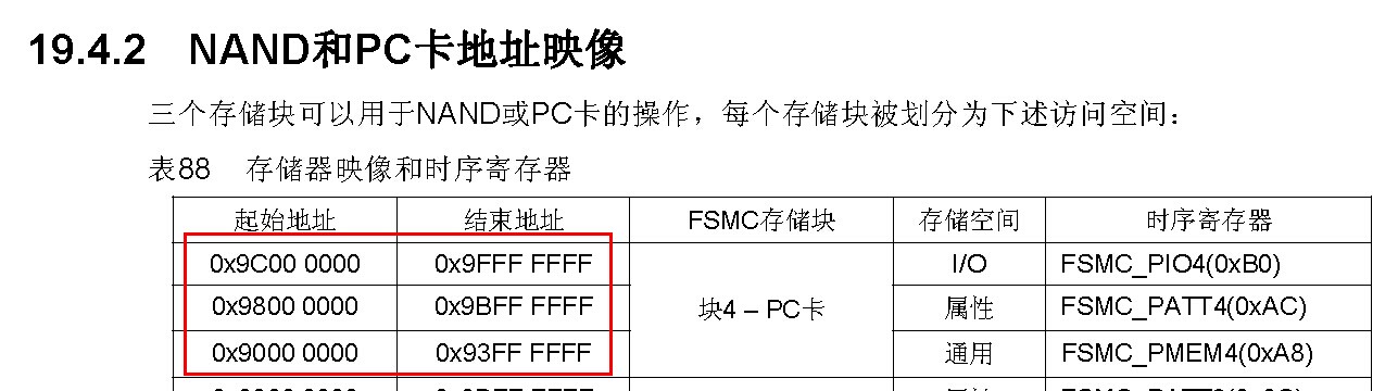

 2、STM32的手册中对PC card 的地址范围如如图1。

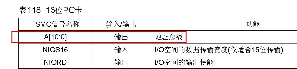

但是在FSMC配置的参数中地址范围是A[10]-A[0](图2),这个地址范围不能覆盖图1中的地址范围呀,没有覆盖到的地址是怎么处理的呢?
