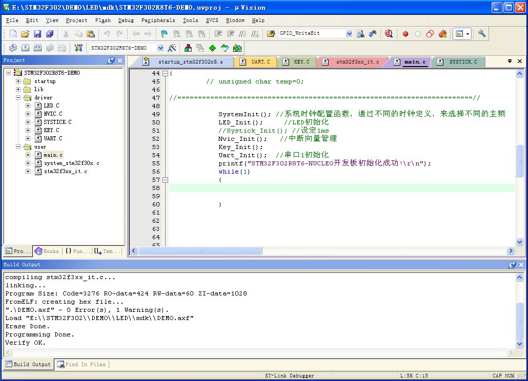

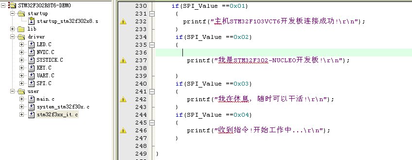

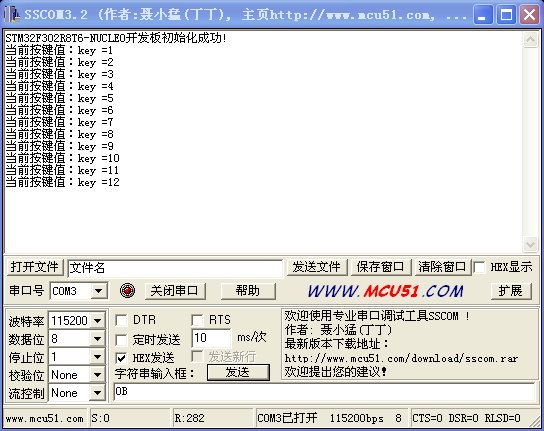

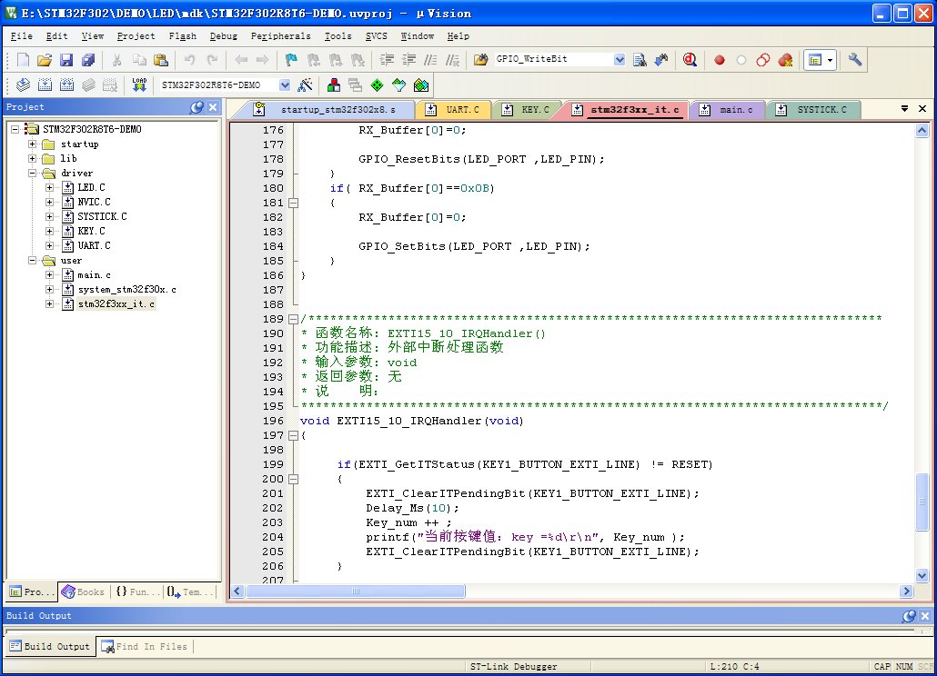

     在主机端,为了测试方便,需要实现LED/KEY/UART/SPI等模块的底层驱动配置,这个都在附件工程中!在从机端,为了实现命令打印和测试,也需要实现LED/KEY/UART/SPI模块的配置,对于F3-NUCLEO,测试了一个按键和串口,效果如下:
         代码如下:

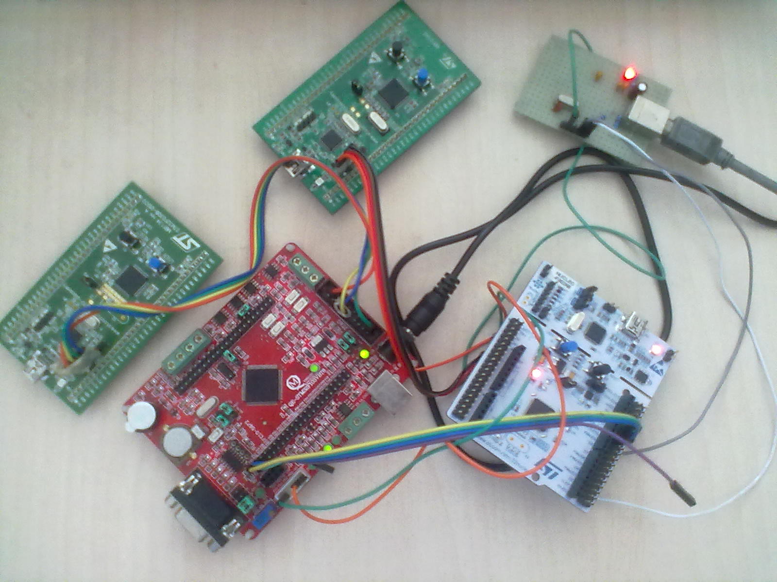

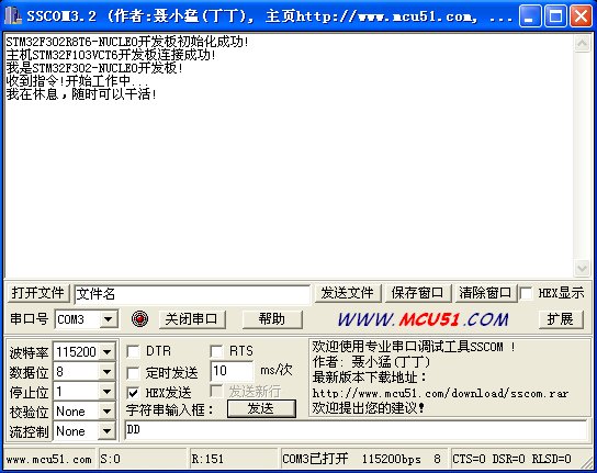

                 确定串口和SPI驱动无误后,将两个板子进行连接进行了测试。测试效果:
     代码部分:
        在测试F3-NUCLEO板子过程中,因为电脑问题,板子自带的ST-LINK-V2-1无法使用,一直装不上驱动,虚拟串口和U盘也不能显示,只好采用外部ST-LINK进行程序下载了。另外,电脑没有上网络的权限,无法体验出在线编译的效果,不过使用MDK还是很好的, 下面是测试图片:
