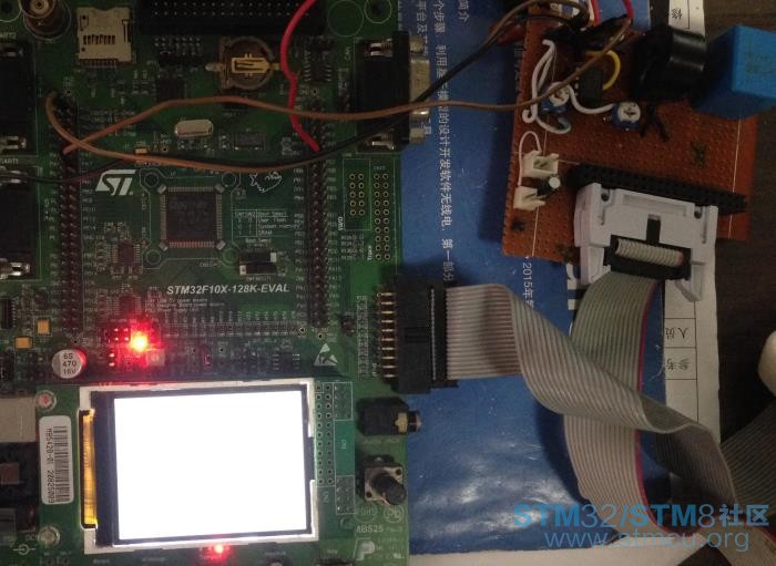

    功率因数是衡量电气设备效率高低的一个重要参数。在交流电路中,电压与电流之间的相位差(Φ)的余弦叫做功率因数,用符号cosΦ表示,在数值上,功率因数是有功功率和视在功率的比值,即cosΦ=P/S。本方案使用STM32F10X-128K-EVAL开发板实现了功率因数表的功能。
关键词:功率因数,STM32F103。
工作原理介绍
    通过电压互感器和电流互感器从供电系统采样电压和电流信号,经过比较器转换成方波,连接STM32F103VB的一个定时器捕捉输入和一个外部中断输入。在定时器捕捉输入的第一个触发中断时读取TIM3的初值,并清零TIM2的计数器值,在第二个触发中断时获得交流电的周期值TIM3。外部中断获得TIM2电流与电压的相位差(Φ)。通过运算得到功率因数值在LCD屏幕上显示。
    利用STM32F系列丰富的资源实施本方案很简单。STM32F103VB有多达8个定时器,可以根据实际应用灵活选择其中2个定时器来完成数据采样任务。STM32F10X-128K-EVAL已经配备TFT-LCD模块,软件稍加修改即可用于显示运行结果。

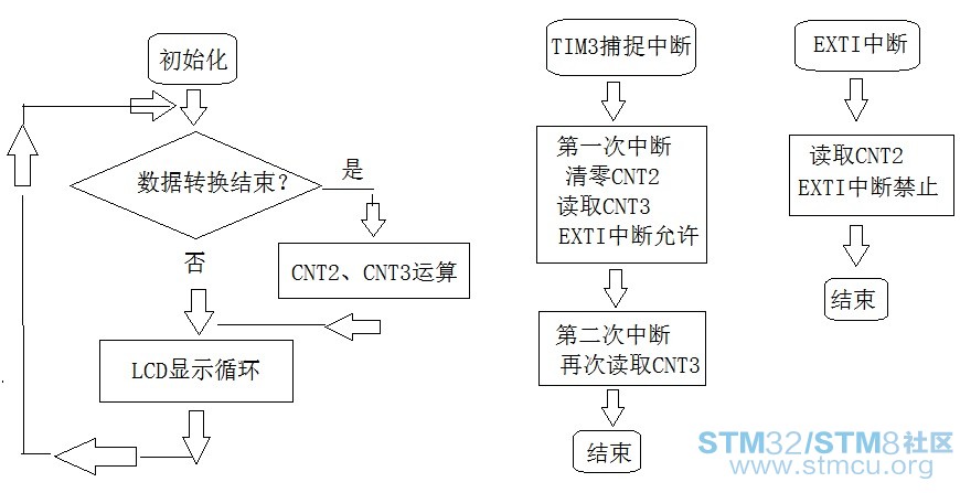

软件运行过程:
1、初始化后启动TIM2、TIM3。
2、TIM3-CC2捕捉使能,进入第一次中断清零TIM2-CNT并保存当前CNT3值
开启EXTI中断;第二次中断保存另一次CNT3值。获得一个交流电电压周期值。
3、EXTI中断读取CNT2值,获得交流电电流与电压的相位差。
4、主函数负责LCD刷新和 cosΦ运算。
                              流程图
视频:
