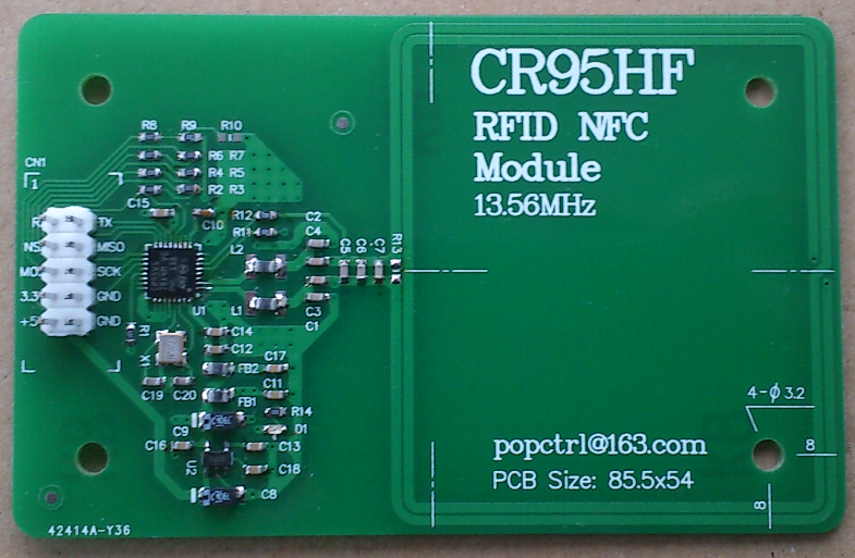

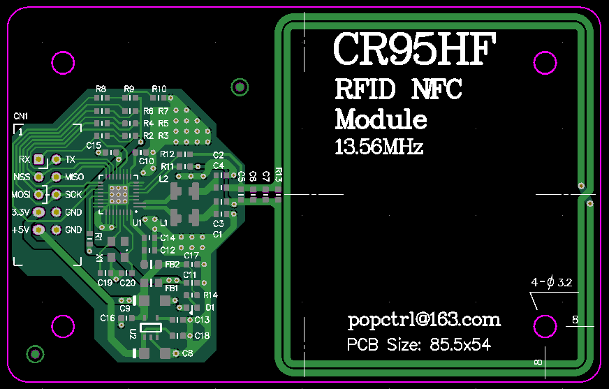

    我所要做的就是设计一款与 PLUG-CR95HF-B 类似的板子,然后将软件 Demo 移植到 NUCLEO-F072RB 这个板子上头来。
    使用 CR95HF 的理由很简单:它是 ST 公司的。移植 NXP 公司的 MFRC/CLRC 系列 RFID reader IC,总觉得有点不搭。这就如同麦兜所点的鱼丸粗面,鱼丸得有,粗面也得有。
    主楼来个 PCB 简图吧,焊接好元器件的板子,明天再拍照上传。
CR95HF 01
CR95HF 01

赞 收藏 2 评论23 发布时间:2015-1-24 22:59

该板在调试后得到的一些参数:
1、读 14443A 卡的距离为 0~50mm。算是有点近吧。
2、读 14443B 卡(型号为 SRI512,也是 ST 公司的 IC)的距离为 0~40mm。还行吧。
供电:+5V(板载了一个 3.3V 的 LDO)。
电流:min-30mA, typ-35mA,max-40mA。

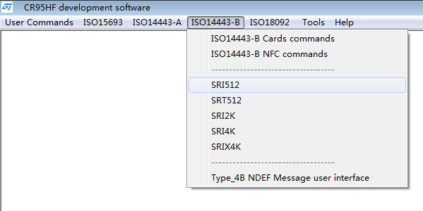

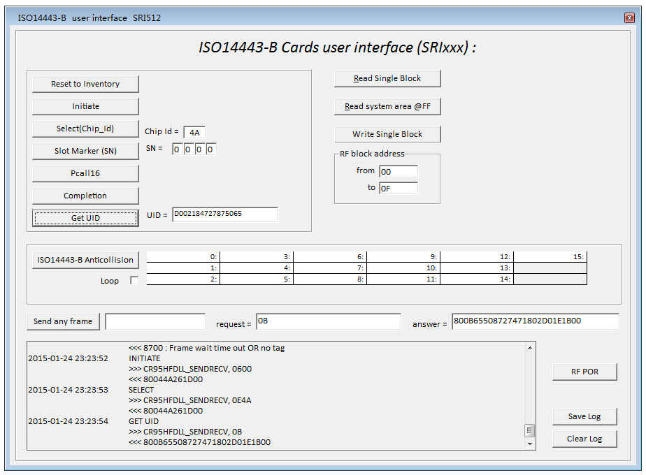

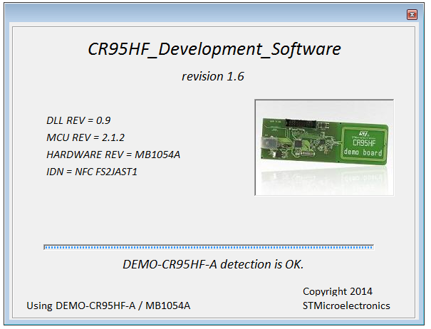

这个测试软件挺简洁的,有些功能还不知道咋用。
读到 SRI512 卡的序列号:

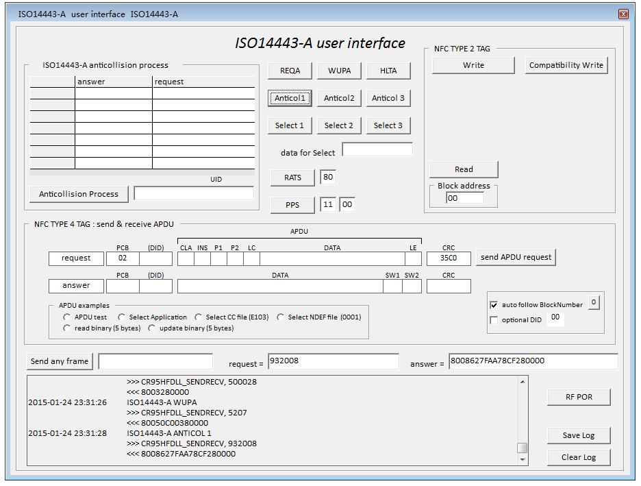

arm8686 回答时间:2015-1-24 23:33:13
14443A 卡:

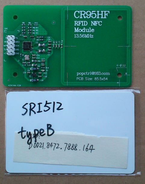

arm8686 回答时间:2015-1-25 10:04:36
和卡片放在一起比较,板子的尺寸就比较清楚了。
