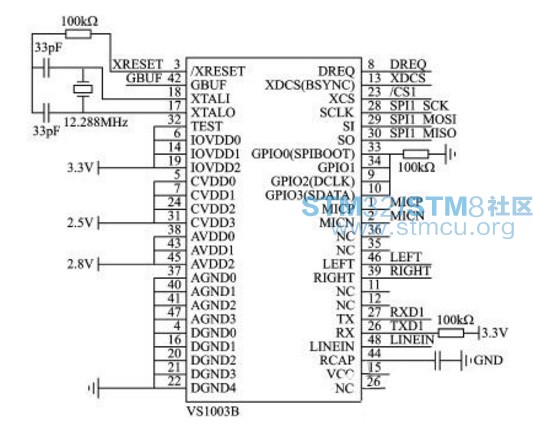

VS1003B是一个单片MP3/WMA/MIDI音频解码器和ADPCM解码器。它包含一个高性能、自主产权的低功耗的DSP处理器核VS_DP4,工作数据存储器为用户应用提供5 KB的指令ROM和0.5 KB的数据RAM。其还具有串行的控制和数据接口、1个高品质可变采样率的ADC和立体声DAC、4个常规用途的I/O口、1个UART,以及1个地线缓冲器和耳机放大器。
STM32F103将从SD卡里读取的MP3音频数据流传给音频解码模块,音频解码模块将该数据流解析并转换成模拟信号后再进行输出。VS1003B与STM32F103的数据通信是通过J2排针上的SPI总线方式进行的。音频解码模块电路的原理图如图2所示。

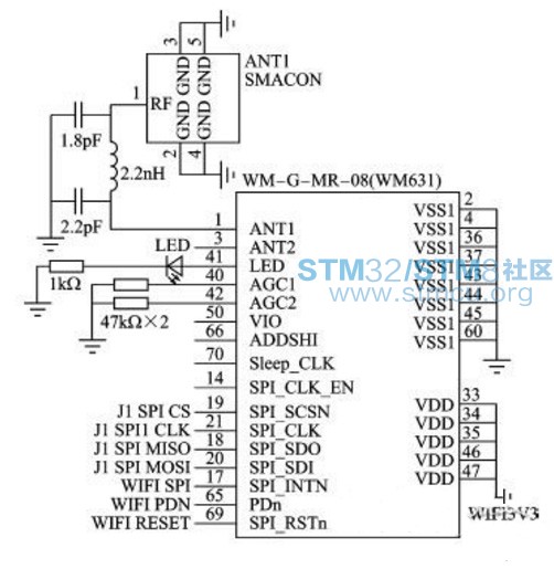

2.3 WiFi无线模块
WiFi(Wireless Fidelity,无线保真技术)的最大优点是传输速度较高,而且能自动调整带宽,可以有效地保障网络的稳定性和可靠性。该设计采用的WM—G—MR—08模块不仅具有WiFi的功能,而且能提供小尺寸和高数据速率的无线连接,可应用于无线PDA、DSC、媒体适配器、微型打印机、条码扫描器、VOIP电话等。数据存储装置是该WM-G-MR-08潜在的应用,在嵌入式上的应用主要集中在移动装置方面。在设计中,WM-G-MR-08模块通过开发板上的J1排针的SPI引脚与主控芯片通信,ANT1 SMACON为无线网卡,其原理图如图4所示。

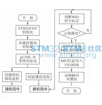

设计采用RealView MDK开发套件作为软件开发平台,嵌入式软件采用C语言编写,操作系统采用μC/OS-II。μC/OS-II是用C语言和汇编语言编写的,结构简洁精练,可读性很强,同时又具备实时操作系统的大部分功能,并且通过适当的扩展之后,可被广泛用于多种应用场合。
系统启动后,先初始化STM32F103,然后初始化SD卡、音频解码模块、WiFi无线模块,最后是μC/OS-II系统初始化。当WiFi指令判断为播放指令时,由微控制器将SD卡的一些基本信息送到FAT文件系统接口处进行读取,获取SD卡的容量、FAT表及根目录所在的起始扇区。通过这些信息就可以判断出SD卡是否存储有音频解码模块可以解码并播放的音乐文件。若有该音乐文件,控制器将通过SPI总线方式读出该文件的音频信息,并将音频的数据流信息送入到音频解码模块中,由VS1003B芯片解码后,再通过内含的高质量的立体DAC和耳机驱动电路,就可以实现音乐的播放。程序流程图如图5所示。
