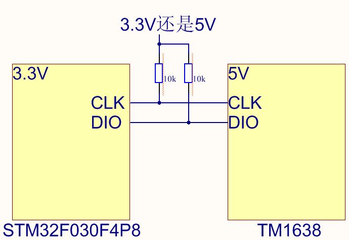

 如下图,STM32F030要求3.3V供电,TM1638(数码管驱动)要求5.0V供电。这时两芯片的串行时钟和数据输入输出引脚能不能直接相连,上拉时是上拉到3.3V还是5.0V呢?

最好不要这么用,天威的芯片有3v的呀

最好不要这么用,天威的芯片有3v的呀
请问有没有型号推荐,我在天微网上没找到

应该有3.3V的,可以让代理FAE提供。另外,如果要用5V,可以考虑用三极管或者其他的转换芯片来解决电压匹配问题。

我正在用这个方案,实验等时候,TM1638直接5V,STM32F303接3.3v,没问题,连续开机36小时以上没故障,已经使用一个多月没发现问题,注意数据线的上拉电阻接到3.3v就行了,也可以直接接3.3V到TM1638,只是数码管暗一点,没有出现任何故障和乱码,看你怎么用了,用3.3v供电用高亮数码管这个选择不错

楼上正确,1638接3.3V可以正常使用,只是数码管暗点。
