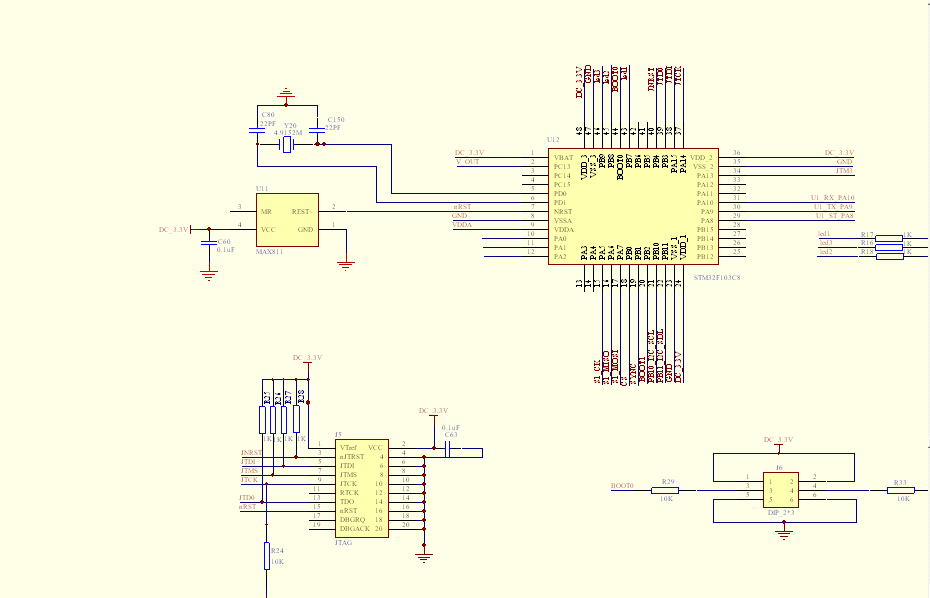

tangleon-270588 回答时间:2014-9-26 23:09:41
回复:STM32F103CB死活连接不上JTAG?
原理图不全,怎么给你找原因啊。你放电容了吗,配置boot引脚了吗,用表量引脚的电压了吗。你用的什么软件,jlink怎么证明是好使的

kyess 回答时间:2014-9-27 10:23:03
 完整的PDF原理图
stm32f103最小系统.pdf
下载
49.1 KB, 下载次数: 86, 下载积分: ST金币 -1
那片清茶 回答时间:2014-9-27 11:50:46
RE:STM32F103CB死活连接不上JTAG?
你检测一下你的硬件电路有没有问题,如果你的仿真器能在别人的板子上用,你的板子上不行,那你先检查一下你的板子有没有问题。
废鱼 回答时间:2014-9-27 15:05:11
看提示是JLINK检测不到你的内核电压,也就是MCU没有起来。你测试一下晶振是否起振,用串口进入烧写模式是否能够烧写程序。

kyess 回答时间:2014-9-30 16:02:33
问题已解决,JTAG口的引脚JTMS与CPU PA13脚断开啦.
