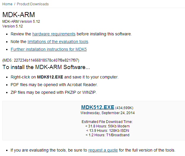

IDE使用MDK5.12,软件到keil的官网上下载:www.keil.com,找到download后填一下必要的信息就能下载了,打开之后的页面像这样: download.png

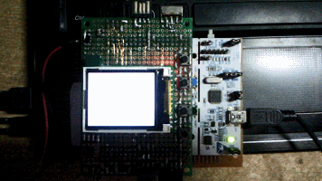

主函数提供两个测试:1,LED流水灯2,按下按键点亮对应LED
上个效果图: test.gif
(好吧,这个图要点一下才能动!LCD的背光没关
