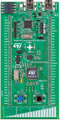

求各位大神帮忙ST-Link v2问题 STM32F072RB
haihuang-402384 提问时间:2014-11-5 11:55 /

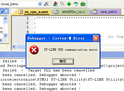

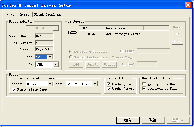

板子如图file:///C:\Documents and Settings\Administrator\Application Data\Tencent\Users\1076463627\QQ\WinTemp\RichOle\MSZSG1L2JD@D4XUNJ`__4)3.png,用Utility能连接下载,用KEIL却出现st-link usb communication error 错误,keil里面配置如图,谢谢各位大神

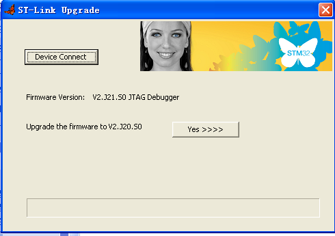

更新过了,还是不行,是不是升级过ST-LINK固件版本的原因啊?如果是,如何更改回来原来的固件版本呢?

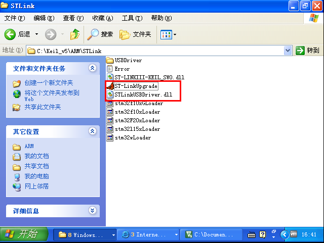

我在官网下载了一堆资料,有一个升级固件的我也给升了,照你说的我想把dll拷过去,进去发现那个升级工具已经自己拷过去了,而且升级工具都在里面了,我把里面的备份了,然后再覆盖掉,还是不行C:\Documents and Settings\Administrator\桌面\1234\1.pngC:\Documents and Settings\Administrator\桌面\1234\2.png

KEIL5.11a及以前版本对ST-LINK V2支持有一个BUG,请升级keil5 对ST-LINK V2支持文件具体方法是替换[MDK-ARM install path]\ARM\ST-LINK文件夹中的ST-LINKIII-KEIL_SWO.dll文件为附件里的那个文件,还有一种方法是降级你的ST-LINK V2固件到V2.J20.S0(不是很建议),不过最新版的keil5.12已经修复了这个BUG,可以升级keil5.12避免这个BUG,keil官网对这个BUG的解释请见链接:http://www.keil.com/support/docs/3662.htm KEIL5st-link支持包.zip (829.16 KB, 下载次数: 26)

太感谢了!!!!!完美解决了我的问题!纠结了好几天了,把我的积极性都快磨掉了,终于可以调试了
