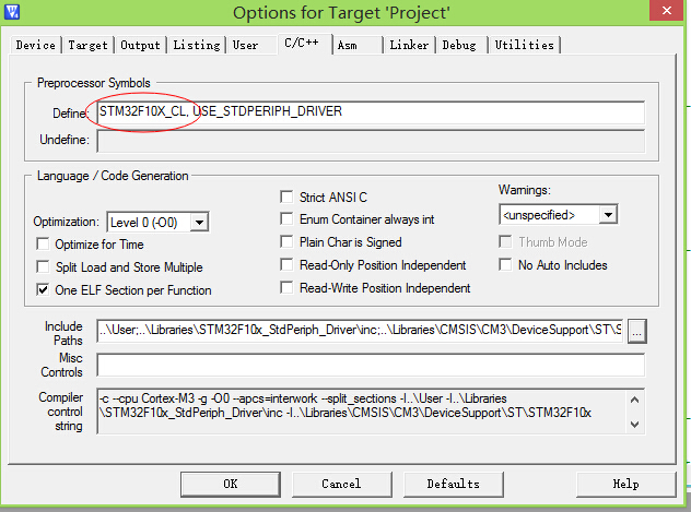

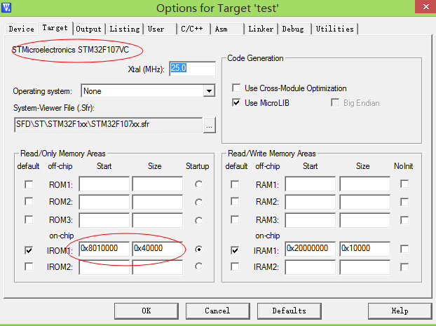

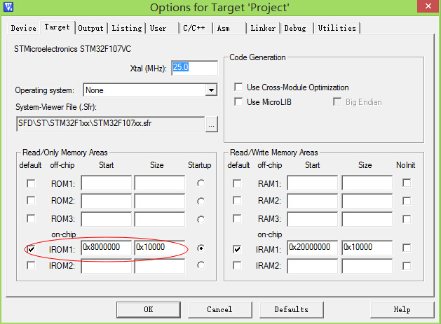

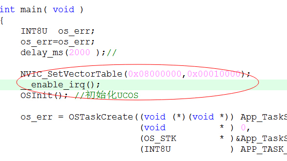

如题我采用stm32f107串口做IAP固件升级,BOOT程序写好 测试bin文件小于11k下载运行良好,bin文件到20k以上时 使用超级终端就更新失败。 这是我boot程序 https://pan.baidu.com/s/1gdrc5az boot程序配置 1、 é ç½®
2、#define ApplicationAddress 0x8010000 3、int main(void) { FLASH_Unlock(); NVIC_SetVectorTable(0x08000000,0x00); __disable_irq(); //关闭中断 IAP_Init();//串口初始化 if (ucUpdateFlag==1)//升级标志 一直为1 { Main_Menu();//更新固件 } } 4、程序跳转 if (((*(__IO uint32_t*)ApplicationAddress) & 0x2FFE0000 ) == 0x20000000) { SerialPutString("Execute user Program\r\n\n"); JumpAddress = *(__IO uint32_t*) (ApplicationAddress + 4); Jump_To_Application = (pFunction) JumpAddress; __set_MSP(*(__IO uint32_t*) ApplicationAddress); Jump_To_Application(); } APP程序配置 1、
2、下面是测试程序bin文件 使用jlink下载测过都可以良好运行。

上面这样的程序能够更新成功,下面的程序就是跳转时进入硬件错误中断
Total RO Size (Code + RO Data) 40540 ( 39.59kB)
Total RW Size (RW Data + ZI Data) 22048 ( 21.53kB)
Total ROM Size (Code + RO Data + RW Data) 47040 ( 45.94kB)
