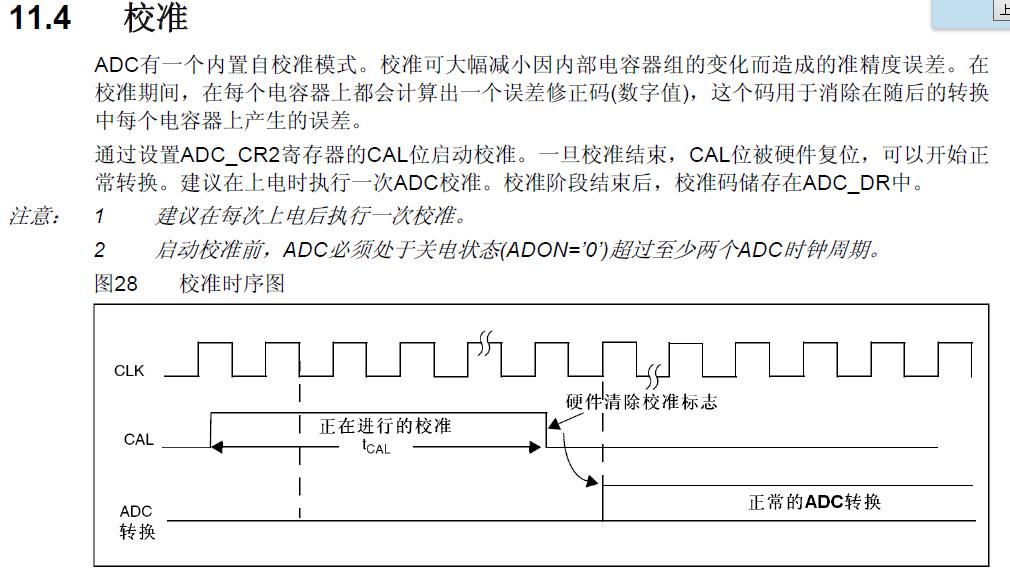

废鱼 回答时间:2014-11-18 16:41:05
官方说明,我理解是这样的,在校准之前,要先关闭AD,然后校准,校准完毕以后再开启AD,然后再读取AD的值寄存器就可以了。
楼主可有其他不同的见解?
Dylan疾风闪电 回答时间:2014-11-18 21:37:19
同意楼上意见。
