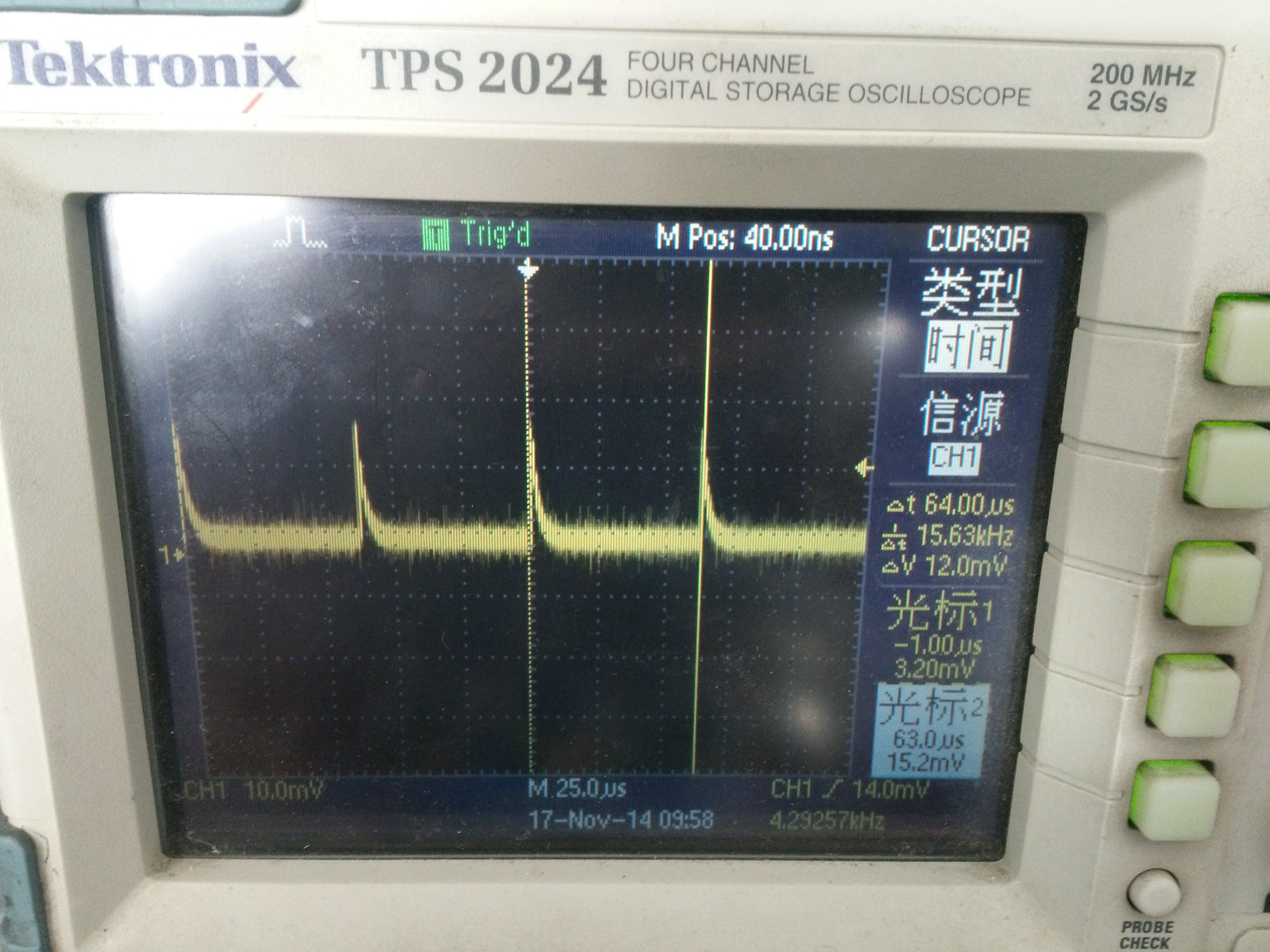

最近在调试SM32F030的ADC,调试中发现ADC开启是有毛刺电平,经过滤波之后还是存在,大家有没有碰到类似的问题。
ADC开启的毛刺
ADC开启的毛刺

binbin1927 回答时间:2014-11-18 19:22:14
这个比较难解释,其实是示波器探头在上面测试的测试的情况;
运放输出到AD测试的,测试点在MCU的AD的输入侧的引脚,输入口有一103的对地电容;
断开运放和MCU的AD输入口测试时,现象依旧;
binbin1927 回答时间:2014-11-18 19:23:30
AD的毛刺是和ADC的采样频率同步,ADC开启后切换不同的通道,也会有毛刺产生;
binbin1927 回答时间:2014-11-18 19:29:11
电源测试是没有问题,不知道是不是STM32F030的AD的问题,有条件的话,大家也可以测试测试看,有没有同样的问题。

atlas-389767 回答时间:2014-11-26 13:19:24
是测试的功率产品吗?
一格的分辨率10mv,太小了,你看到的毛刺不一定是真的毛刺,有可能是共模噪声。
弄一个差分探头看看呢?
