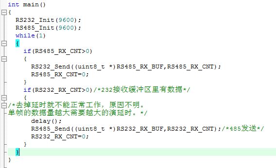

想做一个RS485和RS232相互转换的板子,遇到了奇怪的问题。问题描述如下:232转485丢数据。
485转232正常。
main()函数中有一个延时函数,延时时间越长丢字节的现象越不明显,延时时间越短
丢字节的现象就越明显。丢数据的方式一般是丢数据帧的尾部。比如我从232出输入“ABCDEFGHI”,
从485除出来就变成“ABCDEF”了。而且多次发送相同的内容,丢掉的内容基本也一样。
MAIN函数
MAIN函数

小贾-370388 回答时间:2014-11-28 11:56:40
延时过短,如果在在你发送的过程中串口又接收到了数据,但是这时你已经把发送的个数RS232_RX_CNT变量传递给了发送函数里面了,虽然接收到了数据计数变量RS232_RX_CNT 也在增加     但是这时不会影响发送函数中的发送个数变量了,所以    这时就会丢数据
chinahuangyong 回答时间:2014-11-28 15:28:30
你可以先把通过把232的数据用液晶显示或者用其他串口发到串口助手上面试试,看是你发的数据在CPU发出去有问题,还是从CPU发到485有问题。
Dylan疾风闪电 回答时间:2014-11-28 15:35:47
同意楼上意见。是全局变量volatile uint8_t RS232_RX_CNT使用错误引起的乱序。主循环和中断函数交错赋值,导致RS232_RX_CNT与实际的接收字节量不符。
如果你非要这么玩,可以在发送函数RS232_Send(...)以及变量赋值后加延时,以等待接收中断完全接收完数据。(个人觉得没啥意思)---------------------------------------------------------
引用你的代码:
        while(1)
                if(RS485_RX_CNT>0)
                        RS232_Send((uint8_t *)RS485_RX_BUF,RS485_RX_CNT);
                        RS485_RX_CNT=0;  delay();
                if(RS232_RX_CNT>0)/*232接收缓冲区里有数据*/
/*去掉延时就不能正常工作,原因不明。
单帧的数据量越大需要越大的演延时。*/
                        delay();
                        RS485_Send((uint8_t *)RS232_RX_BUF,RS232_RX_CNT);/*485发送*/
                        RS232_RX_CNT=0;
