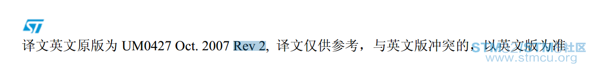

STM32固件库使用手册 v3.5版本.pdf
下载
5.36 MB, 下载次数: 232, 下载积分: ST金币 -1
JackieLaura 回答时间:2015-8-12 09:55:59
枫海8深蓝 发表于 2015-5-24 12:29
可以参照这个手册呀
这个不是3.5版本标准库的文档吧。。。。不过还是可以参考一下。。。
