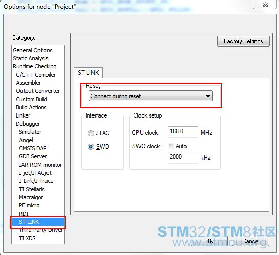

请问一下,这样一上电就进入STOP模式之后,怎样才能进行固件烧录?否则这个芯片就只能浪费了。
任风吹吹 回答时间:2016-6-17 10:37:23
深圳小明 发表于 2016-6-17 09:45
请问一下,这样一上电就进入STOP模式之后,怎样才能进行固件烧录?否则这个芯片就只能浪费了。 ...
看这图,就这么烧录的。
深圳小明 回答时间:2016-6-17 11:58:28
任风吹吹 发表于 2016-6-17 10:37
看这图,就这么烧录的。
这个是Keil软件吗?
