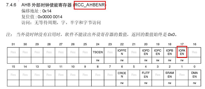

不知道你用的是哪个函数库,下面这句时钟的配置:
RCC_APB2PeriphClockCmd(RCC_AHBENR_GPIOAEN,ENABLE);
原本官方是这样写的:
F0好像没有APB2.
