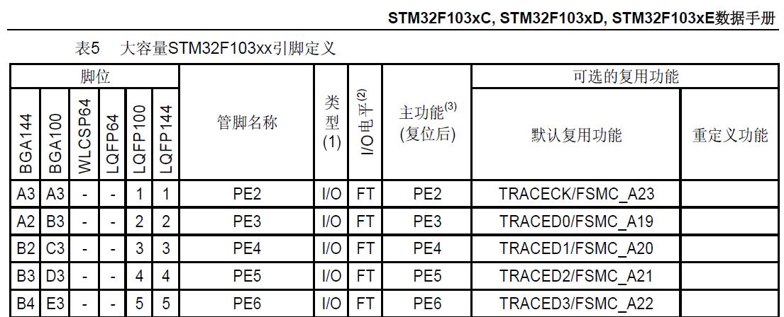

wyy0313 回答时间:2014-12-12 12:06:20
在数据手册查看。
三少爷 回答时间:2014-12-12 14:47:03
wyy0313 发表于 2014-12-12 12:06
在数据手册查看。
这哪是定时器pwm的复用引脚啊

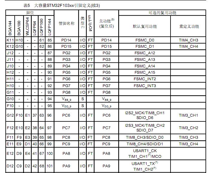

wyy0313 回答时间:2014-12-13 18:53:35
TIM1_CH1对应PA8,TIM1_CH2对应PA9,如果PA8,PA9已经做其他功能使用,还可以将TIM1_CH1,TIM1_CH2重映射到PE9,PE11.
