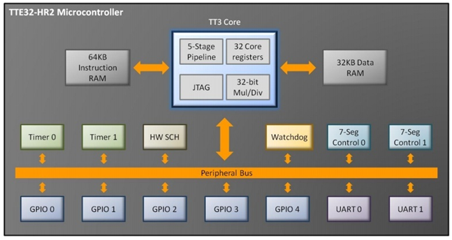

    合作式调度器实现起来比较简单,易学易用,但是要真正的运用好这种调度器,还是要用心研究下的,要不就不存在那么多嵌入式领域的工程师做这方面的研究,比如咱们上期教程里面说的Michael J. Pont,他是这方面的资深专家,有自己的团结和公司,他们设计了一款处理器内嵌基于时间触发的合作式调度器,重要的是已经商用。这么说来应该算是这个领域成功的典范,下面的截图是他们设计这款处理器的框图。
0 S- ~8 K* g/ F) J; w! c
    上面的HWSCH就是硬件调度器的意思。

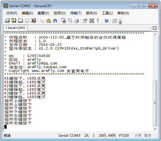

    1. 通过函数SCH_Add_Task添加三个任务
        SCH_Add_Task(bsp_KeyScan,1, 10);       按键扫描任务
        SCH_Add_Task(AppTask_KeyScan,2, 4);    执行按键打印
        SCH_Add_Task(AppTask_LedToggle,3, 500);四个LED灯的闪烁
    2. 主程序不断执行SCH_Dispatch_Tasks();刷新函数。
实验现象:
    四个LED灯实现每500ms闪烁一次,按下3个按键中的某一个,或者五向摇杆会打印如下信息:
7 y6 y, I/ v+ v

                   printf("K2键按下, LED2点亮\r\n");
                   break;
% ^* y  Y1 z! M
              case KEY_UP_K2:                  /* K2键弹起 */
                   printf("K2键弹起, LED2熄灭\r\n");
                   break;
9 o% T: ^; i+ b- R* \. [
              case KEY_DOWN_K3:           /* K3键按下 */
                   printf("K3键按下, LED3点亮\r\n");
                   break;
3 u9 w" l1 G9 _
              case KEY_UP_K3:                  /* K3键弹起 */
                   printf("K3键弹起, LED3熄灭\r\n");
                   break;
5 M5 y3 i7 }$ ^4 C! e
              case JOY_DOWN_U:            /* 摇杆UP键按下 */
                   printf("摇杆上键按下\r\n");
                   break;
" H4 v9 I" u: |. v( Z" b
              case JOY_DOWN_D:            /*摇杆DOWN键按下 */
                   printf("摇杆下键按下\r\n");
                   break;
" o# V' S" @, b' o/ f
              case JOY_DOWN_L:            /* 摇杆LEFT键按下 */
                   printf("摇杆左键按下\r\n");
                   break;
! v1 u/ l# N6 J) ?4 w
              case JOY_DOWN_R:            /* 摇杆RIGHT键按下 */
                   printf("摇杆右键按下\r\n");
                   break;
8 e) L& V9 ]# J. i: {
              case JOY_DOWN_OK:           /* 摇杆OK键按下 */
                   printf("摇杆OK键按下\r\n");
                   break;
$ [9 _/ p, g! i% Y- X: ^5 K, n
              case JOY_UP_OK:                  /* 摇杆OK键弹起 */
                   printf("摇杆OK键弹起\r\n");
                   break;
; W( Y: N$ ^0 w$ k: z6 h' Y$ R( _
              default:
                   /* 其他的键值不处理 */
                   break;
