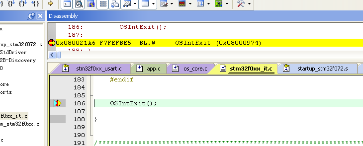

把printf去掉试试。你确定他走到了OSINTEXIT了吗?

haihuang-402384 回答时间:2014-12-18 14:44:36
printf去掉也一样,确定走到OSINTEXIT了,还有虽然第一次能进中断,但是读到的数据是0,RDR寄存器值是0
