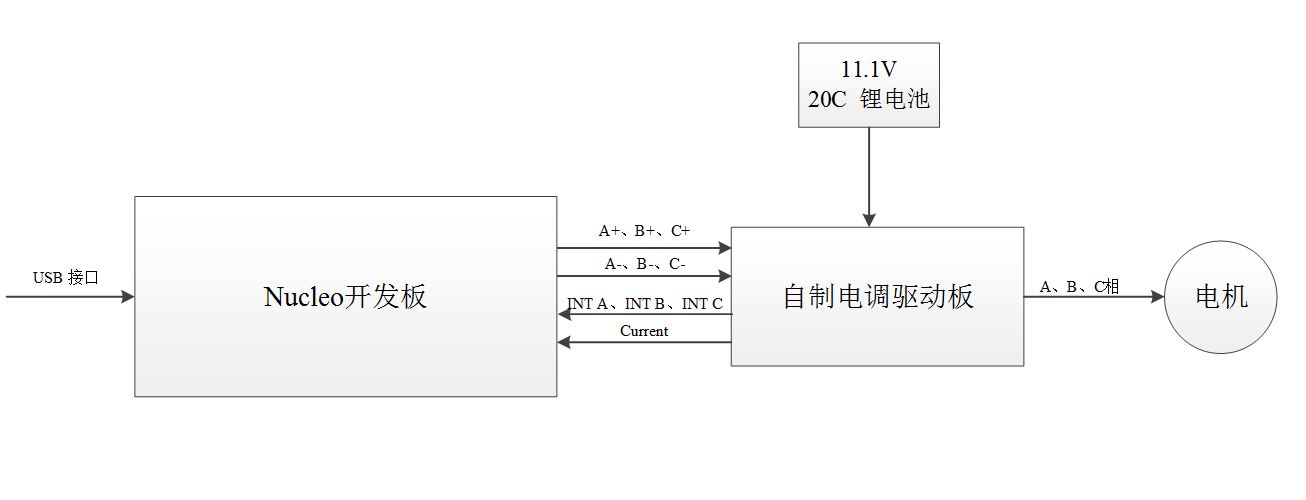

本次电调设计主要控制框图如下图所示,零位检测电路检测能够检测出无刷电机转子的切换位置,控制器根据转子位置,控制驱动电路进行每相通断切换,从而实现对电机的控制。
控制方案.JPG 0 W! j8 b* I* p$ {; E
如图所示,Nucleo开发板通过自制的电调驱动板进行电机控制。电调驱动板上设置有功率mosfet管、用于检测中性点电压的比较器等。

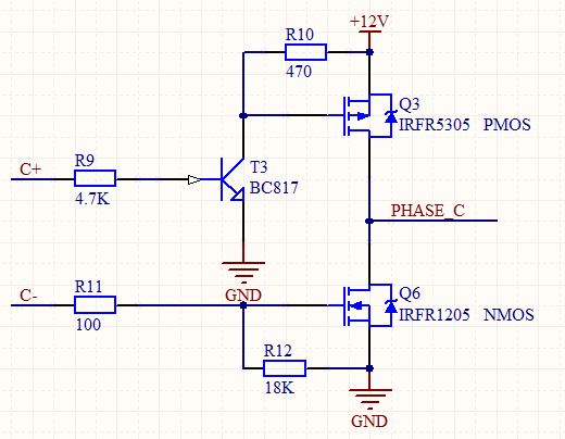

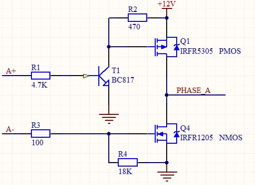

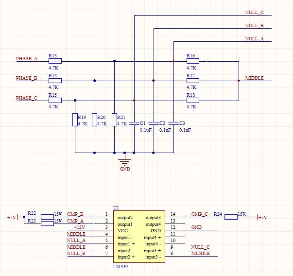

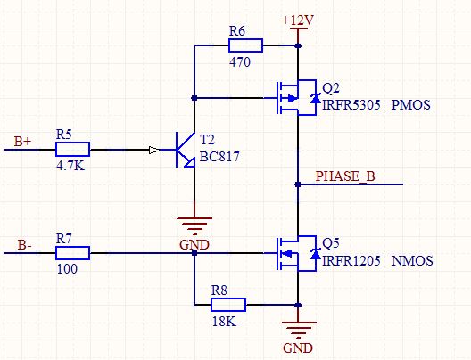

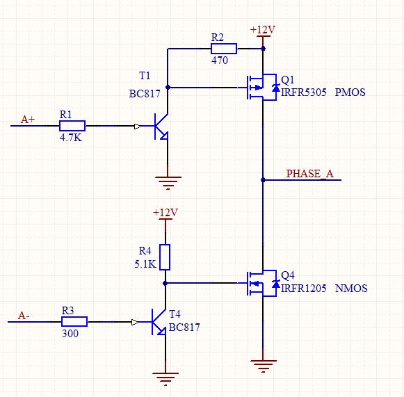

六臂功率mos管桥用于控制电机线圈的通断电,也就是所说的换相。
过零检测电路用于检测感应电动势的过零点,提供换相的参考。

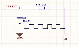

电流检测电路用于实时检测电机的工作电流。

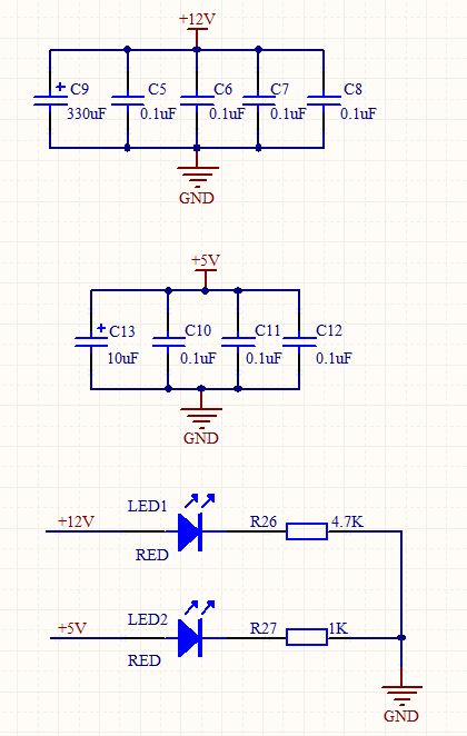

输入电源用于对输入电源的滤波和稳压。

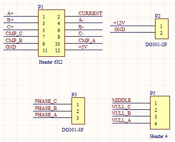

对外接口提供了电调的控制输入、检测输入以及电源等接口。
如果大家对于上述电路的原理不甚了解的话,强烈建议大家拜读下网友timegate 墨鸢所著的《无感无刷直流电机之电调设计全攻略》一文,读完此文后相信大家对BLDC的控制方法会有清晰的认识,有此强大的参考资料在,本人也就不敢班门弄斧了。下面就说下,驱动板和STM32_Nucleo开发板之间的连接。

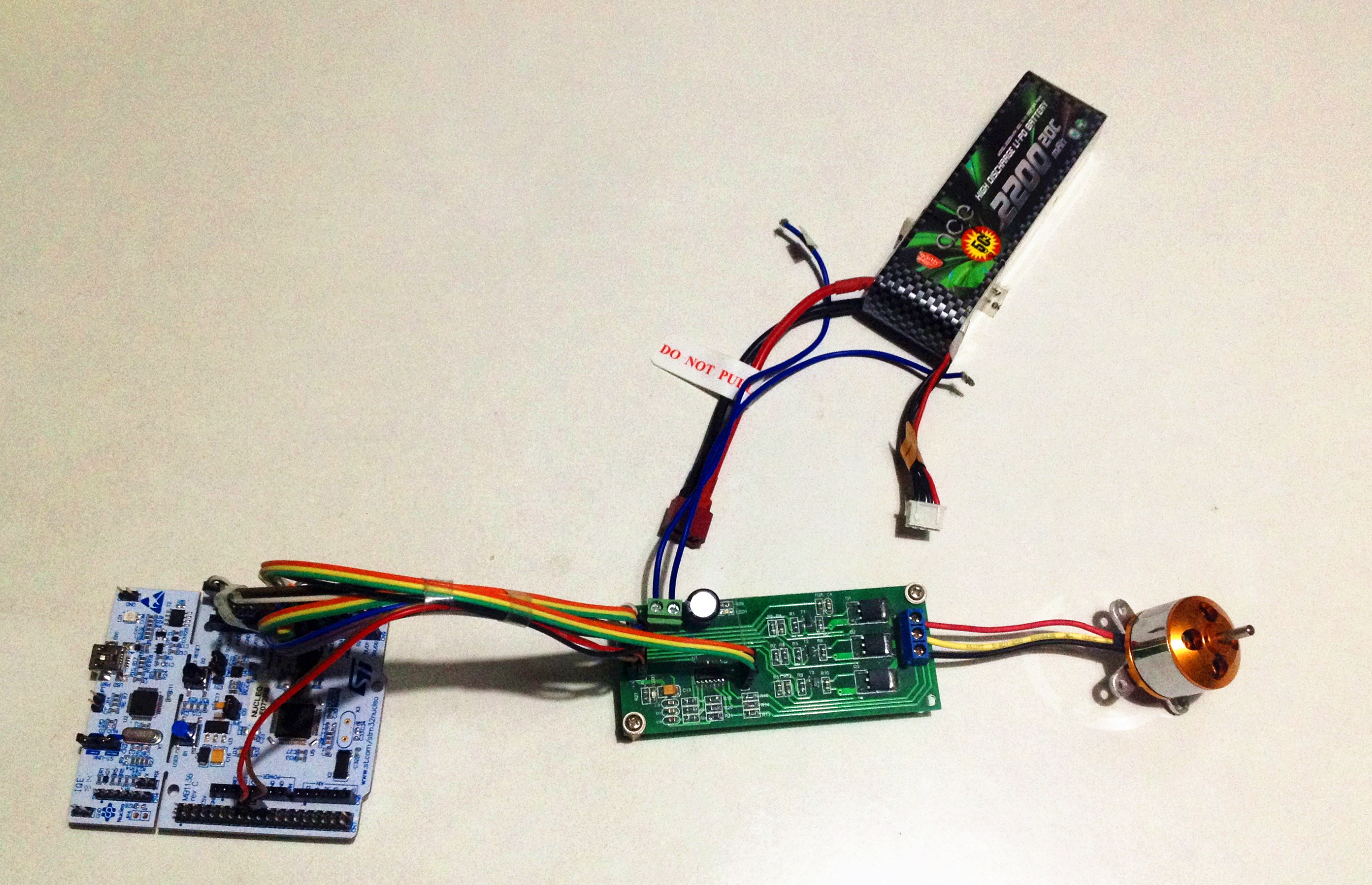

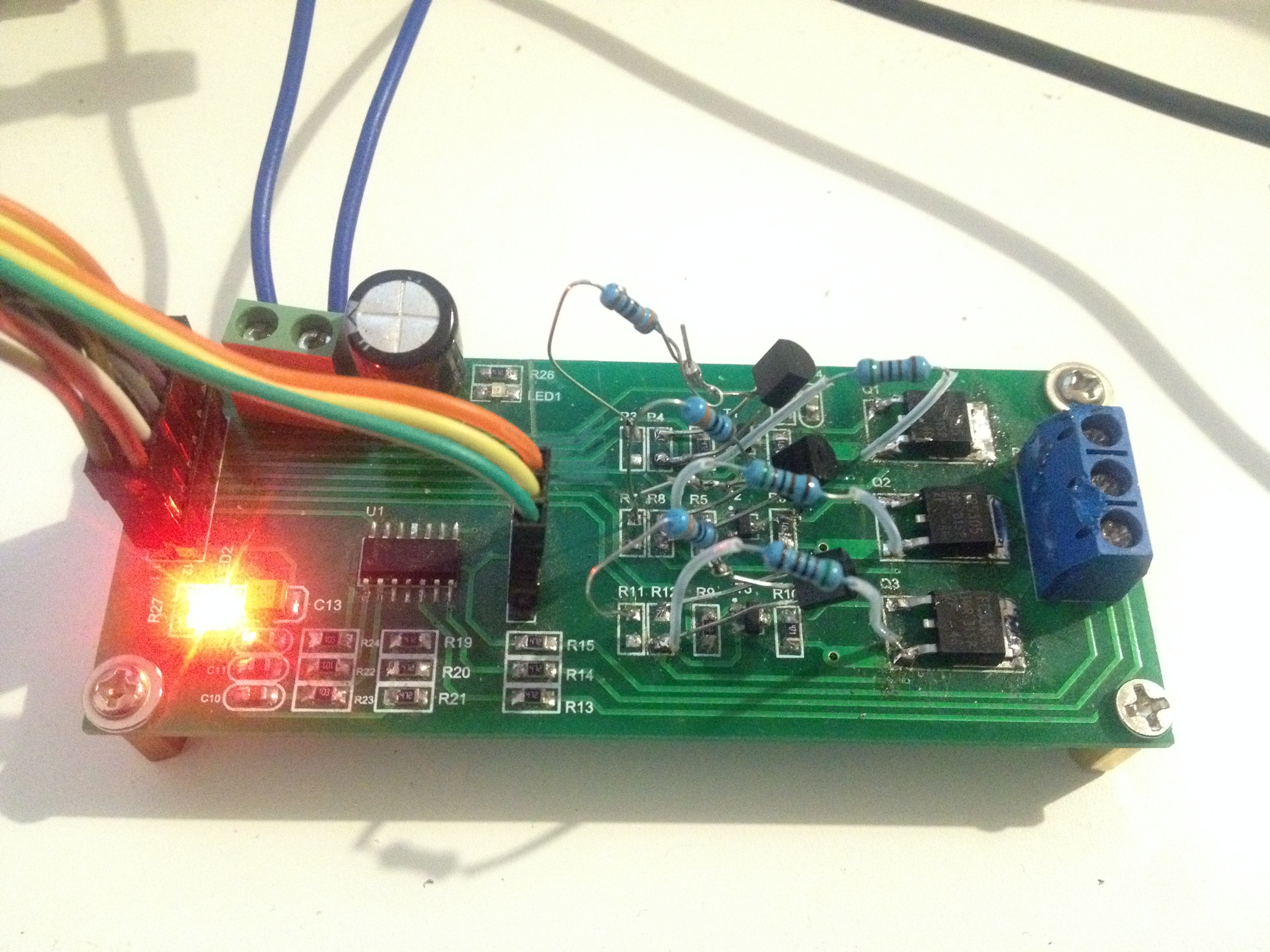

六臂功率桥的控制信号A+、B+、C+、A-、B-、C-与高级控制定时器TIM1的输出PA8、PA9、PA10、PB13、PB14、PB15相连。过零点比较输出的CMP_A、CMP_B、CMP_C分别与PC6、PC7、PC8相连。+5V、GND与开发板的+5V、GND相连。+12V、GND与锂电池连接。PHASE_A、PHASE_B、PHASE_C与电机连接。图中MIDDLE、NULL_A、NULL_B、NULL_C为预留接口,不需要接。实物连接图如下所示。

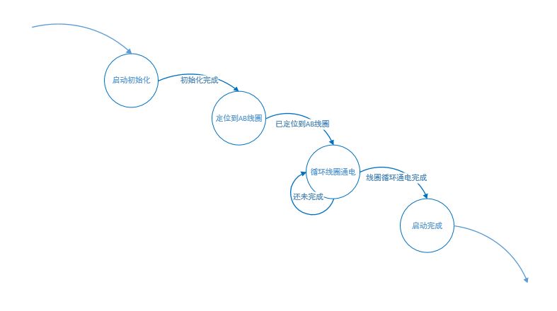

硬件平台搭建起来已经有段时间了,本人在枫叶老师的视频教程中的BLDC程序的基础上对本项目的BLDC程序进行了编写,初步实现了BLDC电机启动和转动工程。现将程序编写和调试过程与大家分享。主程序如图所示,非常的简单,首先进行初始化,包括系统初始化、中断初始化、系统时钟初始化、LED初始化、按键初始化等。
初始完成后进行一些变量的赋值后进入while循环,该循环中包含两个子程序按键检测和电机运行。按键检测程序采用定时运行策略,每1ms运行一次检测按键,改程序具有消除按键抖动的功能,可以检测出Nucleo开发板上user键的单击和双击,如果读者对按键检测感兴趣可以阅读一下《匠人手记》的按键漫谈一节,相信会有所收获。现介绍下我们的主角电机运行的程序,为了能够清晰明了的表示出电机运行的状态,该程序主体采用switch语句。电机运行状态转移如图所示。
由于本次DIY的电调针对的是无感的BLDC,该电机没有位置传感器,启动时需要对线圈依次循环的通电,使转子加速,然后再开启过零检测,进入正常的换向过程,因而在电机运行状态图中有电机启动状态。初始时电机处于停止状态下时,收到启动启动指令后则进入电机启动状态,当启动完成后则进入电机运行状态,启动失败则进入电机停止状态。电机启动状态又由四个子状态图组成:
首先进行一些启动的初始化,然后使转子转到AB线圈下,然后开始循环的通电加速转子,然后进入启动完成状态。
电机停止由两个子状态组成。
之所以需要两个状态是为了确保不出现电机未停稳时,电机又启动的这种情况,保护电机。
在程序调试的初期,电机经常性的启动失败,而且转速很慢,似乎没什么力量,刚开始以为是电池没电,但是测量电池电压为12.56V,电池电量充足。因而将怀疑对象转向了驱动板,查了下下臂1205 nmos管的VT电压为3-4V,而开发板的输出电压为3.3V,不足以使mos管完全导通。将驱动板进行了改动,采用三极管来驱动功率mos管,没办法飞线已经不行了,只能飞芯片了。硬件改完将程序中PWM的下臂的程序设定进行了更改,再次测试电机正常启动且转速明显比之前快,终于正常了,泪流满面啊!!!。电机运行视频来了,https://v.youku.com/v_show/id_XODc4ODA4Mzg0.html。

xuwu_19911119 回答时间:2015-1-28 19:31:21
个人觉得上桥臂的电路这样设计会有问题吧。
