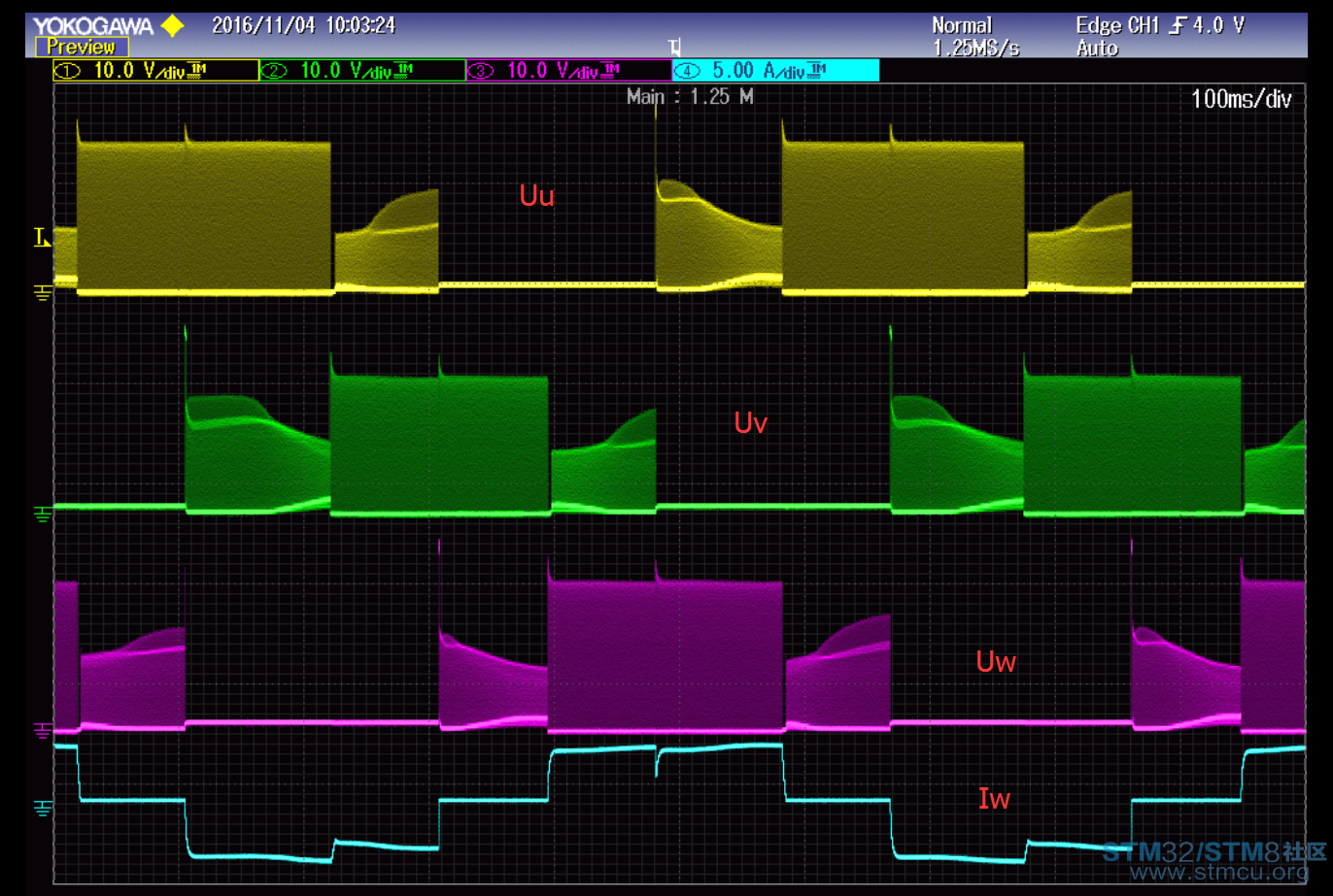

楼主 这是我做的BLDC 开环(延迟换相)的波形 反电势部分怎么和正常的不同呢 比如说正常的A相反电势在第2扇区(BC相导通时)  反电势不是应该由大变小吗 而我的结果却相反 搞不懂为什么  请楼主指教
