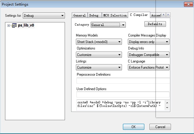

& m7 G9 h& d& P9 o; K& I+ v# s1 P1 d- q" H
* y3 d9 k% H7 ]! B+ Q( J4 M

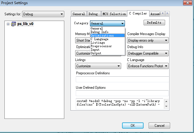

第二步,点击C Compiler,选择General的d倒三角图标,出现界面如下
+ f" J: v. T5 K, @1 n 0.png

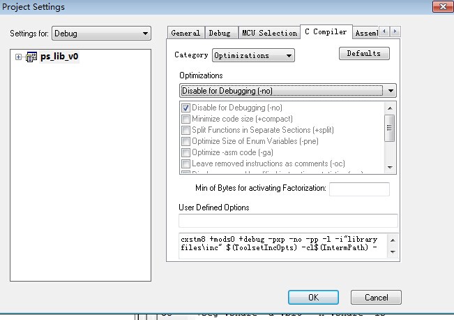

% p- F' k6 E7 }6 x第三步,点击Optimizations,出现默认界面如下. \4 }4 ^/ F5 u
1.jpg " A" z2 `$ N) A# x

第四步,点击Optimizations下的倒三角,出现界面如下0 C) l5 R! y! [* R% }
2.jpg 4 k+ m3 g+ x0 T: F+ w9 J6 s# z

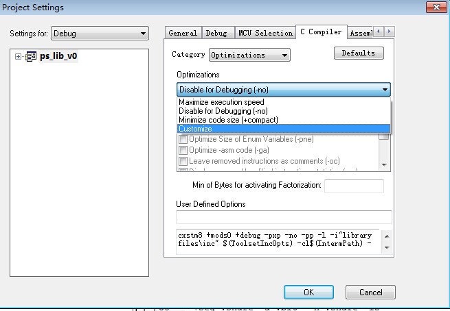

第五步,点击Customize,出现界面如下:8 L% p5 ~. A* e. l
3.jpg ! c3 A8 i8 B$ A  j# U4 w0 f3 P

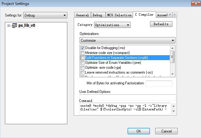

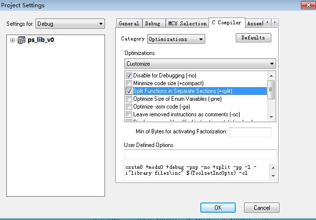

第六步 选上SplitFunction in Separate Sections(+split),如下所示
+ H  I, u2 T: u" A- B- F$ E6 I 4.jpg   [2 Q6 ]5 ]% P* c1 H6 ?6 S8 B5 T) \& M
最好点击OK,然后重新编译,问题是不是消失了了!6 D! x  i9 s8 j6 l& L5 J4 W  ]3 a
