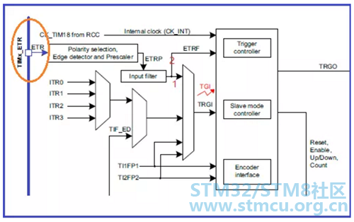

对于STM32来讲,从ETR脚引入时钟信号,可以有两种模式。
6 V- t5 }0 }4 j) a  ~+ h3 O* X
% ~2 e: q8 n& y, ^8 w* P! w
第一种模式,即外部时钟1模式,此时来自ETR脚的信号经过滤波、边沿检测和极性选择后,以触发信号的角色连接到从模式控制器,并作为定时器的时钟源,即上图中的1路。
第二种模式,即外部时钟2模式,来自ETR脚的时钟信号经过极性选择、分频、滤波后不经过从模式控制器,而是像内部时钟源一样直接为计数器提供计数时钟,即上图中的2路。

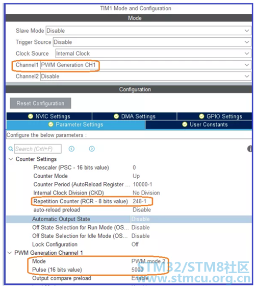

用TIM1_CH1模拟产生某频率的PWM脉冲信号,将其通过跳线连接到ETR脚。为便于测量和演示,让TIM1工作在单脉冲PWM模式,结合RCR寄存器输出指定个数的脉冲。使用TIM3对来自ETR脚的时钟信号进行计数,同时开启TIM3更新中断对溢出次数进行统计。
让TIM1-CH1启动后输出248个脉冲后停下来,而TIM3每统计200个脉冲就产生溢出,即令TIM3_ARR值等于199。
现在使用STM32CUBEMX进行基本的配置。
% g: e8 g; H) @/ K, _
先对用来模拟产生外来脉冲信号的TIM1进行配置。做些基本的时基配置即可。

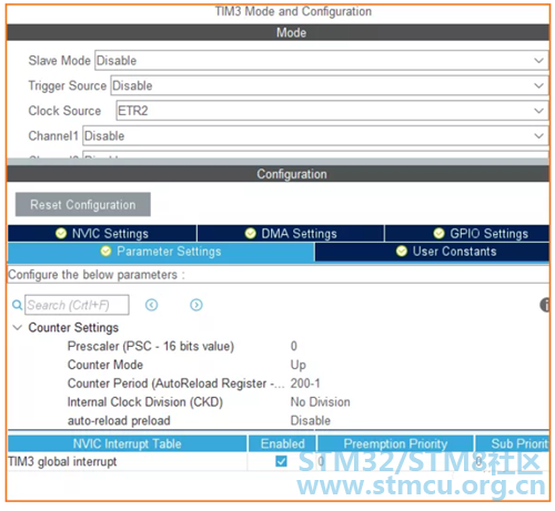

然后对TIM3进行配置,时钟来自ETR脚,工作在外部时钟模式2。

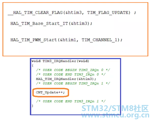

定义变量CNT_Update记录TIM3的溢出次数。基于STM32Cube 库稍加组织代码即可查看结果。

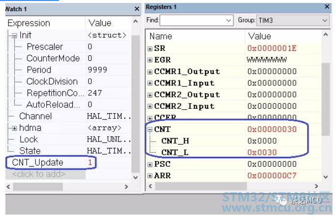

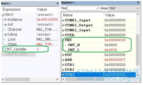

编译运行查看结果:
% ?$ |6 m, N; E$ d+ Y8 ]! \" l
. l9 J0 K8 G# p  V
TIM3发生溢出1次,结合上面配置可知其对应的脉冲个数为200,此时计数器里的值为0x30,即48,总共248个脉冲,跟TIM1_CH1输出的248个脉冲数相同。

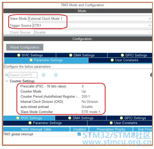

上面的实验是基于TIM3工作在ETR外部时钟模式2,我们不妨再看看基于外部时钟模式1的情况。现在只需对TIM3的时钟配置稍作调整,其它参数不动。
7 j# f: A+ g! \. w4 r
0 J$ Y( }- ]: X1 {3 V4 D3 I2 C0 W
生成初始化代码后,基于前面组织的用户代码不做任何调整即可编译运行验证。
0 _4 |5 C, J0 }! j1 X
, M* g9 G; p: B% s0 {' @: n
上面验证结果与外部时钟模式2完全相同,跟TIM1_CH1输出的脉冲数完全吻合。

从上面示例来看,当时钟信号来自ETR脚时,不论使用外部时钟模式1还是外部时钟模式2,都可以实现完全相同的结果。那么基于同一个时钟源,为什么弄出2个时钟模式呢?
( H2 {* E  C/ Q0 F$ S' Y
首先,定时器本身支持多钟时钟模式,其中包括外部时钟模式1与外部时钟模式2。只不过来自ETR脚的时钟信号既可以工作外部时钟模式1,也可以工作在外部时钟模式2。
9 N1 m$ I- ]2 a  D+ m6 _4 E# _
外部时钟模式1的主要特点是时钟信号还同时兼具触发信号的角色,此时定时器也一定工作在从模式,这个从模式就是外设时钟模式1从模式。STM32参考手册关于这个模式,在讲解定时器主从连接的相关实例时进行过介绍,但没有将其跟复位从模式、触发从模式等从模式一起单列出来进行介绍。我们在用STM32CubeMX进行配置时也可以发现有个从模式选项就是外部时钟1从模式。
4 m7 _) j" Y+ i1 W( ?3 ^# |
前面也提到了,外部时钟模式1下的时钟除了做时钟外,还做触发信号。基于这个触发信号可以产生触发事件,从而触发中断或产生DMA请求。而外部时钟模式2就是特指来自ETR脚的时钟,只是个纯粹的时钟,不具备触发功能。但是,选择外部时钟模式2的定时器,既可以工作在主模式,也可以工作在诸如复位/触发/门控等从模式。
' P- I, `7 Z# B8 A
另外,作为外部时钟模式1的时钟,它可以有多个来源,除了ETR脚外,还可以是TI1、TI2输入脚或者其它定时器的触发输出,而工作在外部时钟模式2的时钟只能来自ETR脚。显然,基于开篇的客户需求,它的被测信号还可以接到别的特定管脚上来处理。

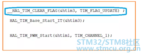

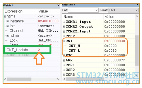

最后做点提醒。基于上面应用,弄清实现原理后,自行组织用户代码应该说非常简单了。不过,即使这样,可能还是会有不少人在有个地方出问题,就是没有下图中那句对TIM3的更新事件标志进行清零的代码。很多场景,这行代码可有可无。当遇到目前这种应用时,就不能可有可无了。
! d* X2 e% ]# a( W, c  a8 ~
$ X. d# u" [; s6 G# d5 \; G
基于上面的程序逻辑,如果没有这句代码会发生统计所得的溢出次数与实际溢出次数多1的状况。以上面应用为例,我什么都不改动,只将那行代码注释掉,运行结果会变成下面的样子。计数器里的值虽然还是48,但溢出次数变成2了!
+ H0 u& _; O# T6 O8 }; p3 b# p9 m3 {
, l7 E, U& N8 C* q; y( r( `
像这种需要统计精确数据的情形,发生这种问题往往就难以接受。为什么要加这句代码呢?如果不加这句代码怎么会导致统计到的溢出次数平白无故多1次呢?
4 d& u  j0 L  `1 F  \
关于这点可以自行思考下,在此不延申解释了。
