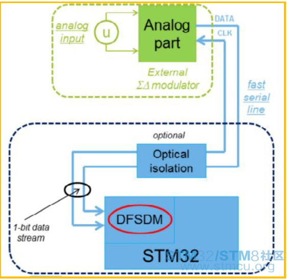

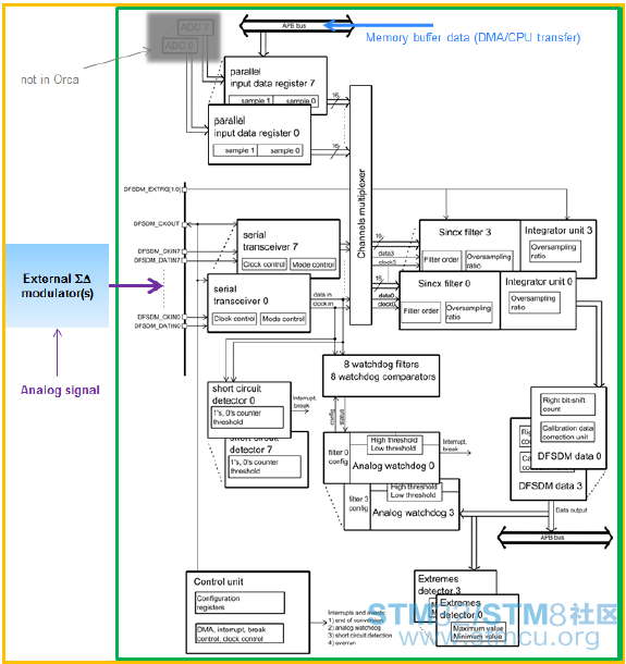

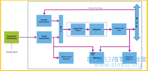

系统被分为两部分: STM32外部的模拟前端Σ-Δ模块和内置的数字部分DFSDM模块。 DFSDM是STM32产品内部的一个新的数字外设,通常搭配外部的Σ-Δ器件使用,可根据相应的应用选择外部的模拟部分,如测量、马达控制等应用。模拟部分提供串行数据给DFSDM,DFSDM负责对数字信号进行处理。 DFSDM数字部分集成了模拟看门狗、注入和常规转换、灵活的触发系统、中断信号生成、极值检测等。 • Σ-Δ模块) f7 @3 n' ~. B [. c · 输入模拟信号 · 输出1位或2位的快速串行数字信号,可达20MHz速率。 · 广泛的厂商支持: ST, TI, Analog Devices 7 E* I/ i# R$ A • DFSDM = Digital Filter for Sigma Delta Modulators: ·从Σ-Δ模块接收串行数据 ·对接收到的Σ-Δ模块数据进行滤波( g" j# e3 }8 E: D$ M o; f( a+ a# O ·最大24位的输出精度 4 y: L/ m0 E( b 典型应用9 Q8 ?6 ^- W1 j3 [8 ~8 r' t% ^ • 电信号测量:电流、电压等。 • 马达控制: S9 H$ K6 I7 _ • 医疗应用 • 麦克风音频+ a" y9 j/ N( I# W STM32 DFSDM架构图如下:# m2 ^ U0 T4 f+ I3 |- j

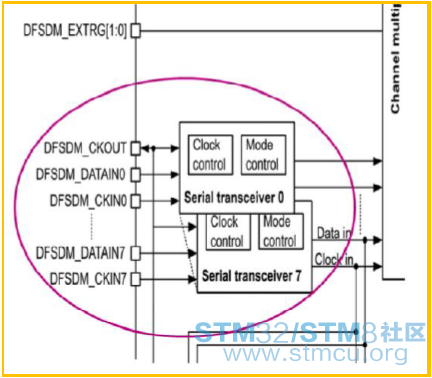

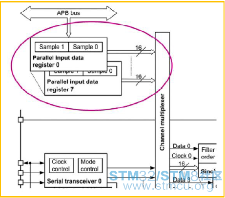

收发器 • 快速串行输入(20MHz)' Z0 u8 u: ]4 j' p2 U* t/ f · SPI或曼切斯特编码模式 · 时钟生成 • 内部并行输入5 D; N6 T6 z4 a2 c ·由CPU/DMA写入的16位寄存器数据输入( Y+ t' J! M- p" v1 p · 收发器提供串行连接到外部Σ-Δ模块,支持SPI、曼切斯特协议。收发器也支持通过CPU或DMA写入到DFSDM数据寄存器的内部16位并行数据输入,8 p- y2 g0 d/ Z- u# D V7 q 滤波器 • Sinc1,Sinc2,Sinc3,Sinc4,Sinc5,FastSinc内插滤波器,过采样因子可达1024. • 积分器过采样因子可达1024 STM32 DFSDM应用框图如下:
整个DFSDM模块包含如下接口: • 8个串行收发器 • 4个Sinc滤波器和积分器1 v* w, W; v5 G2 g4 @" `7 _! S • 4个输出数据单元 • 4个模拟看门狗 • 8个短路检测器 • 4个极值检测器 • 8个并行数据进入寄存器 5 G0 R4 Q9 e+ w9 T, l" b4 x1 e: z- F 串行收发器6 H9 F: F: j+ H6 @' j
功能8 ]; y! K* t" \0 ` • 从Σ-Δ模块接收1位的串行数据,提供时钟和数据给滤波阶段,最大支持8个输入串行通道。 支持的协议 • 1线曼切斯特编码7 ? R* _+ E- `: u • SPI模式(时钟和数据线) · 上升沿、下降沿采样 ·数据速率测量 ·时钟缺失检测 · 时钟速率高达20MHz( \ }) O3 R0 u7 ]( w) B: b • 串行输入(时钟和数据)通道的 DFSDM_DATINy和DFSDM_CKINy引脚可被重定向,通道重定向用于收集来自立体麦克风类型的PDM音频数据,PDM立体麦克风具有时钟和数据信号,数据通道提供左右声道信息,左声道进行时钟上升沿采样,右声道进行时钟下降沿采样。! [( ]" x2 ^7 n# H) q , J+ r( [6 a1 n" M 并行收发器

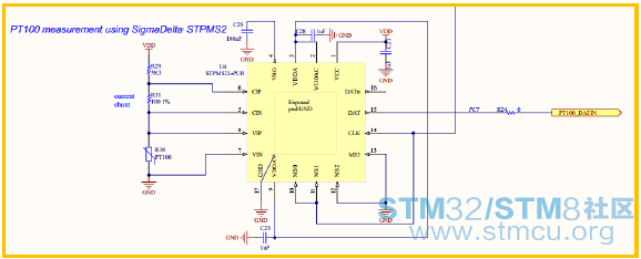

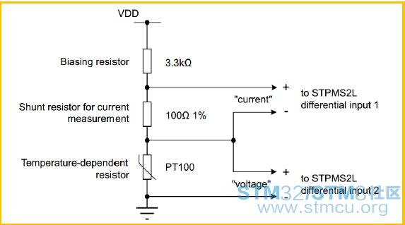

" `. j1 L' t0 c: j$ Y* e6 A STPMS2是一个双通道的二阶Σ-Δ模块,一个通道感知PT100的电压,另一个通道感知PT100的电流。使用1秒定时器来触发2个通道进行注入扫描转换。PC7(DFSDM1_DATIN3)是通道3,时钟为PC2(DFSDM1_CKOUT)。通道3测量PT100的电压,通道2测量PT100的电流。

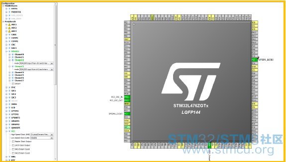

PT100温度计算公式为:T = (PT100 – 100) / (0.385),只要通过能够测量出PT100的电压和电流,就能计算出PT100电阻值,进而得到温度值。9 ]* L5 C- b* A% H! M5 W, C 应用示例 硬件平台基于STM32L476G-EVAL。6 K8 ~! V6 a* a$ i$ Y; g* X1 p CubeMX工程配置 选择STM32L476ZGTx,配置系统时钟为80MHz。# L l1 A+ Q; A7 ?

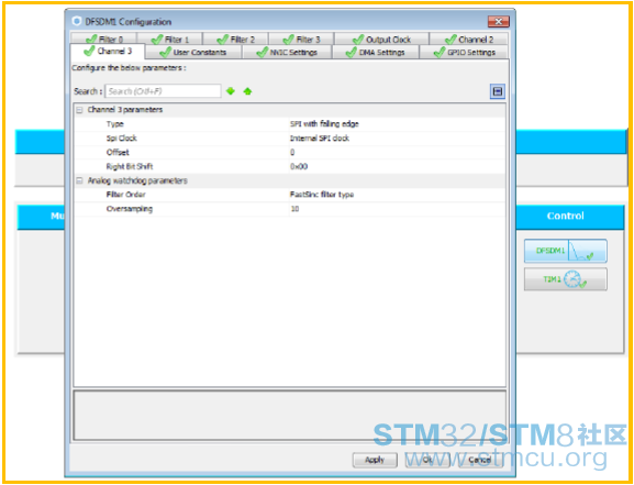

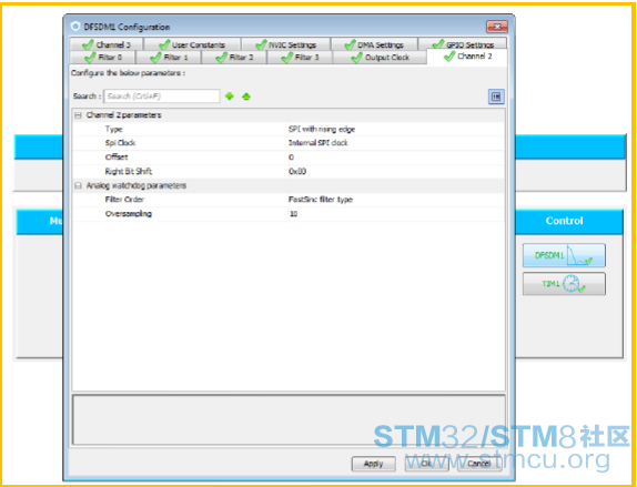

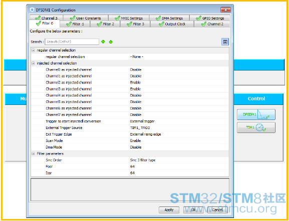

将通道2配置为从通道3重定向输入,通道3则直接输入,两个通道使用相同的时钟源。, Y$ W Q, ^, d4 a3 X* q1 V

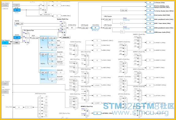

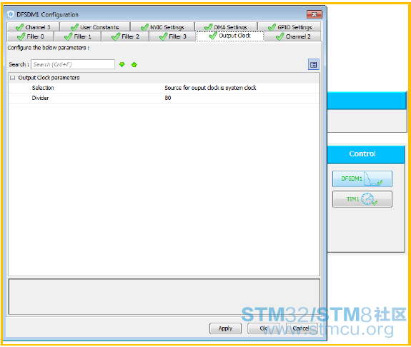

对时钟进行80分频,设置DFSDM时钟为1MHz。' a0 w1 w% f- q5 M0 v' P

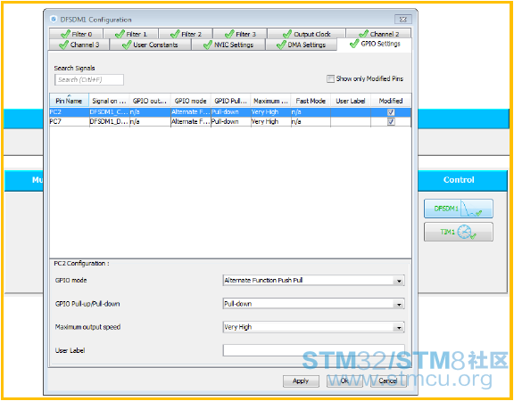

6 e2 v1 _! A& F5 o, g9 f 将PC2(DFSDM1_CKOUT)、PC7(DFSDM1_DATIN3)配置为下拉,GPIO高速模式。- Y! b! x) ^2 W& S9 v4 M n* M
/ D/ B1 H% V3 j s/ z 通道2在时钟的上升沿采集数据,通道3在时钟的下降沿采集数据。& Q2 |5 q/ s: E: a9 A' S

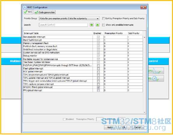

" N# d' x# T& B; Y4 b' a/ I3 p! t3 U 使能DFSDM1滤波器0全局中断。! b) z3 j; i; w% a1 e X0 Q8 N

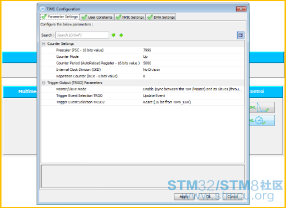

使能定时器1作为DFSDM转换的触发源,触发间隔为0.5秒。6 A1 S+ _. l0 W! J6 H/ X

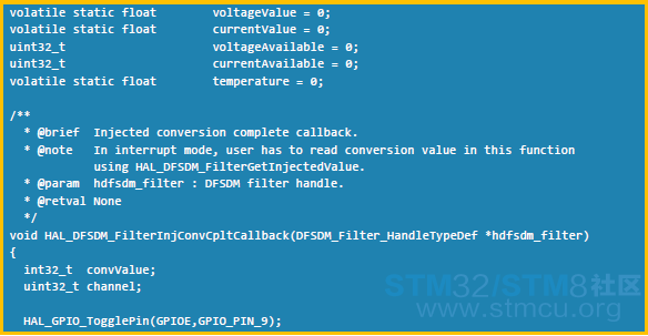

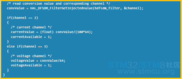

8 ~ k& i2 Q$ C# a 添加注入完成回调函数,获取通道2和通道3的转换值。
因为积分器过采样因子设置的是64,需要将转换结果除以64。; V+ G+ w) b# K0 m( h6 c2 y

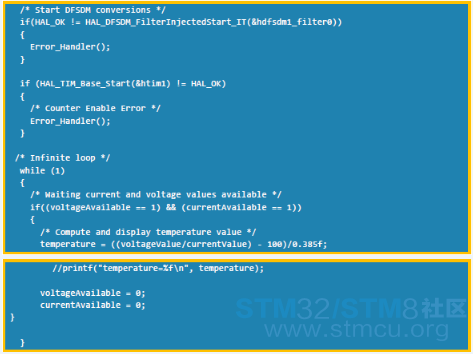

M就是过采样因子64,积分器输出的结果是代码中转换得到的通道2和通道3分别获取的电压和电流值。 8 N8 s& k+ [, B, H9 j/ n main.c中添加以下代码,启动DFSDM注入转换,启动定时器1来触发DFSDM注入转换。
m3 T3 B1 @( O) x6 {( l 主循环中检测到有转换过的数据收到, 根据PT100温度计算公式计算温度。 ! Z4 Q- f, U5 G' n 结论5 ?+ w7 O8 A l0 L STM32 DFSDM配合Σ-Δ模块,可对电压、电流、音频等信号进行高速串行采集,通过DFSDM对采集的数据进行滤波处理,并输出高精度24位的数据。在STM32 CubeMX工具中,可以方便的配置DFSDM模块,快速生成工程代码。 - M5 }( h- ~# J) S d0 p) _1 C
