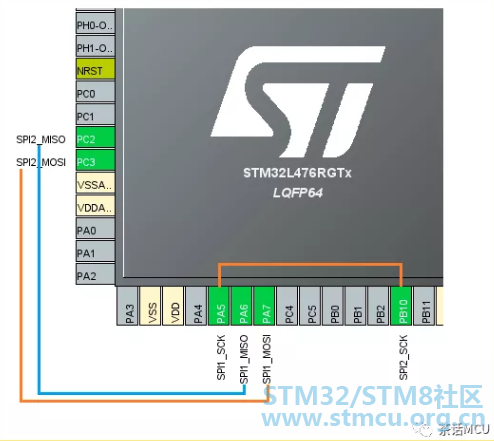

片内SPI1做Master,SPI2做Slave,均工作在全双工模式。

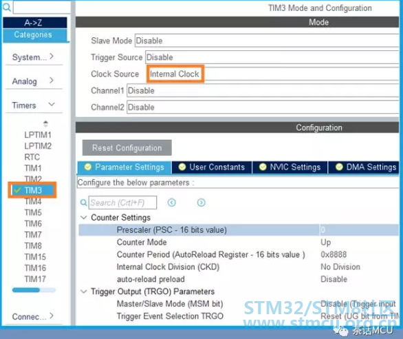

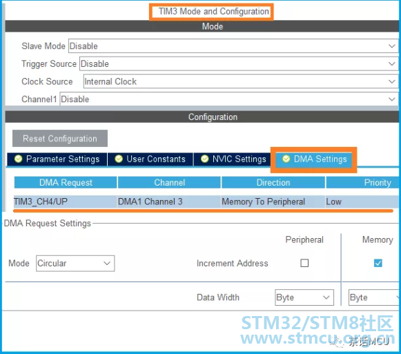

1、对TIM3做基本配置。选择时钟源,先大致估算个定时器计时周期,调试时我们可以自行灵活调整。
开启基于TIM3更新事件的DMA配置。传输方向是从Memory到外设SPI1,即将内存数据传输到SPI1的数据寄存器进行数据发送,这里选用循环模式。

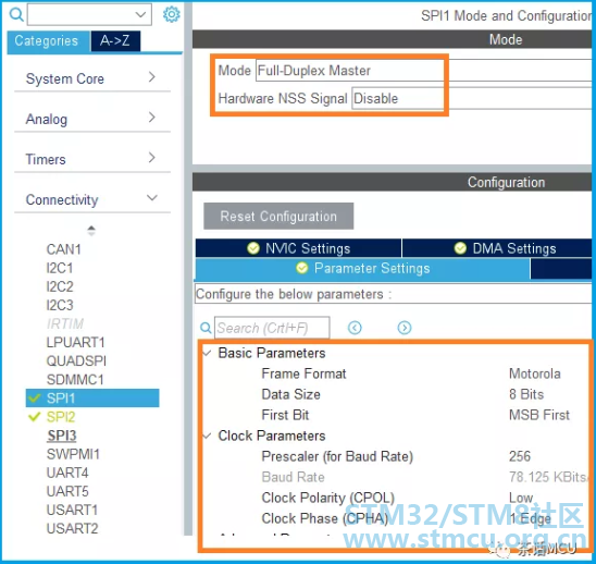

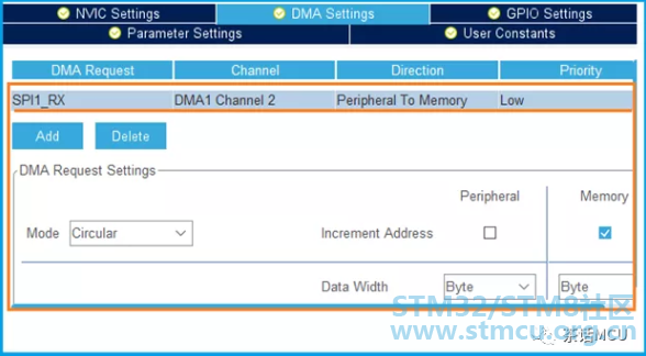

2、对SPI1/SPI2进行基本配置。细节请参看下面三幅截图。

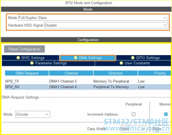

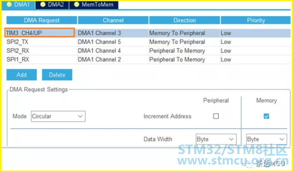

3、DMA的配置情况。
在TIM3和SPI1/SPI2外设配置中,开启了相关事件的DMA请求,汇总如下图。

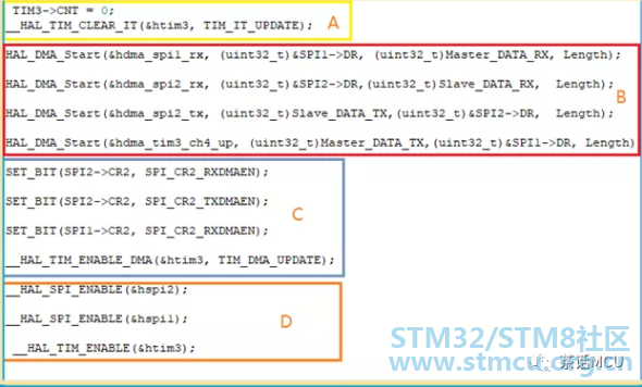

4、准备用户代码。
当完成基于STM32CubeMx的初始化配置并生产初始化代码后,我们准备相应的用户代码。

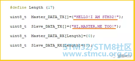

这里准备了4个内存数组,分别存放SPI1/SPI2的收发数据。
在定时器的触发下,主SPI1逐字的向从SPI2发送“Hello! I AM STM32!”,从SPI2也逐字的向主SPI1回应“HI,MASTER,ME TOO!”,就这样循环操作。
下面两幅图是本示例中使用到的用户代码截图,是基于STM32Cube固件库而编写的。应该说简单明了,无须多做解释。

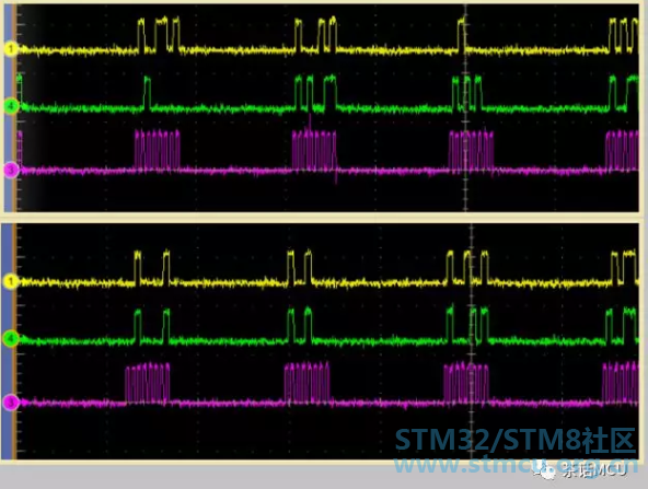

5、结果验证。
下面的截图是两个不同时刻SPI通信时的信号时序波形图。其中,紫色的是时钟信号,绿色、黄色是数据信号。两个数据信号间的间隔由定时器的更新周期决定。

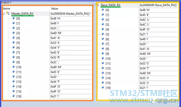

下面的截图是在调试状态下的通过观察窗口得到的SPI1/SPI2分别从对方收到的内容。
