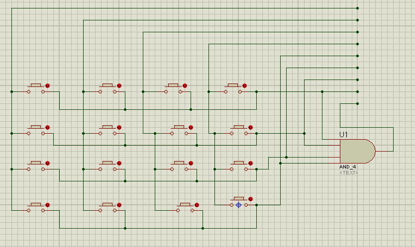

# h. v, U3 f' @4 x' h$ O最近用一个四输入与门做了一个4X4的中断矩阵键盘,感觉还是比较占IO口!有没有什么更好的解决办法?能中断,有少用IO的?8 P5 E: W' v1 b, e" A- q. j5 y- w/ W7 t0 I

这是我以前用与门做的键盘原理图
这是我以前用与门做的键盘原理图
! u2 L" g( Y8 L; n) c! g2 N
这是以前做的与门中断键盘原理图,现在把它编辑到1楼。上面应该还有芯片电源以及上拉电阻。
) G" j! }* {) U" g" j. z然后就是大家做的话,芯片的电源一定要加上去耦电容!!
  m8 _1 U% X, g7 T: L不然你会很郁闷的
( q7 u( Z$ p: N! [' m

slotg 回答时间:2015-1-6 00:57:17
楼主是否先将你目前的作法贴图出来看看

艴小鱼 回答时间:2015-1-6 01:38:06
这是我刚刚画的草图,原理大概就是这样。
