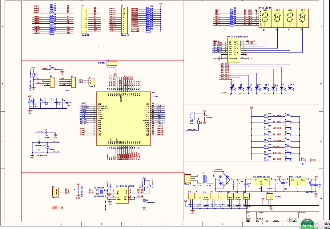

; P$ ~/ W/ {+ Y$ H" \+ x! z, i首先编程软件的安装,开发环境的搭建,以及想自己建立工程模板的同学们,请参考附件。我在这里介绍如何驱动我的板子上面的LED。
5 {' G5 c; o4 H  从原理图上可以看出,我的8颗LED连接PG0~PG7上面,公共端连接在ULN2003A上,由PE0端口驱动。如果我想要第 1 个小灯点亮,只要 PG = 0x01 , PE0 = 1 即可。+ s" t+ e+ f/ Z1 Y/ V  V- k
  如查想做个LED的闪烁效果,大家可以在MAIN文件中加上如下一段简单的程序7 T6 R/ [/ m; l

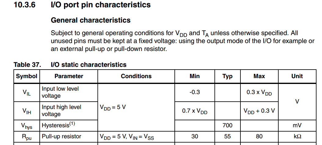

& r; Y! g- P0 X% y上面的介绍只是代码部分,硬件部分有个地方大家要注意,就是那个按键公共端上面接了一个电阻R10。它取值很重要,为了防止在按键按下时,数码管对应的段不亮。综合下面的两点,我的板子上R10实际取的是2K;1 u+ |8 }, h( u* W5 m
+ _, I, k  O2 J4 v$ |1  参考STM8SR207RB数据手册,STM8认定0.3VDD为低电平,保守一点,最好不要超过0.15倍VDD。而按的上接电阻是33K,其实有点大了,6 T. o; f$ e: M
    我实际焊板测试后,选取的是22K,因为这直接影响了前面判断按键状态的准确性,还有一点大家不要忽视了,芯片内部还有个上接电阻,. e$ [1 V5 n! V9 ^! h& s
   根据数据手册 上接电阻为30~80K.3 W7 ^* L7 n8 S8 I0 z! a
2 数码管点亮它有一个压降(大家不要认数码管也是0.7V),大多数码管是2~3V的样了。所以数码管与单片机连接处加一个限流电阻,这个电7 y' z. b! D: n5 a8 m& p
   阻是多少?
3 p6 b, {" l+ {3 l1 S; g. V      a,数码管点亮2ma足够了。(5 - 3)/ 2 = 1K  ,尽可能的减小这个电流,单片机驱动能力是有限的
! u7 z' q6 M( O) L      b , I/O输出的5V分在限流电阻和R10上,保证R10的电压大于3V。& h# O! a1 T) h
7 i2 c4 C6 \+ _& c. t0 X1 Z3 h

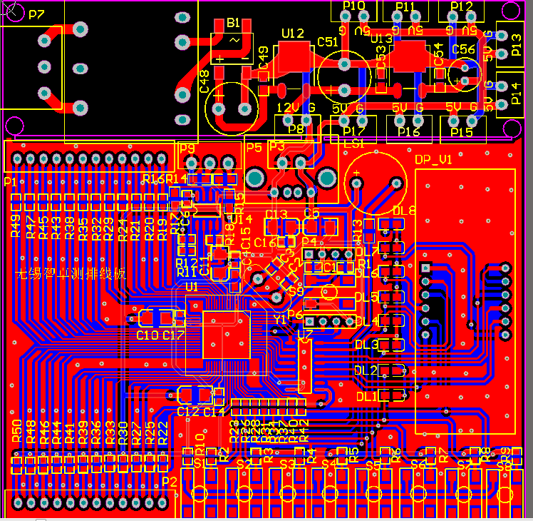

w453509596 回答时间:2015-1-8 21:14:41
本帖最后由 w453509596 于 2015-1-8 21:09 编辑 ' V" P, V( }2 Y' _* ~* w
# l- E+ k# c' k: C4 s     我的板子是我自己做的,上面有一个四位共阴数码管,8个LED和8个按键,一个蜂鸣器,一组测12根排线通断的接线口,一组用RS485芯片引出来的串口。我的板子的原理图和PCB我会在附件中提供。想要学习好STM8S单片机,大家也最好能有一块开发板,淘宝上卖的很便宜,少吃点香蕉就可以买到了,卖家还提供有很多的例程,个人建议大家买个简单的板子,有条件的话,建议自己做一个。
8 G/ U6 O9 i$ g. i  p9 V9 y; a5 g    目前STM8S的编程软件有 IAR FOR STM8  和官方的STVD ,个人强列推荐IAR FOR STM8,STVD比较难用,我两者都用过,现在一直在用 IAR FOR STM8 1.3(这个软件大家自己网上搜了,比超市里的香蕉还要多)。
6 D4 @+ R# f# r1 j  G: X; a+ S   我的板子用的芯片是STM8S207RB ,对应的数据手册和参考手册在这里直接下载。(https://www.stmcu.org.cn/document/list/index/category-17 ),第一个和第二个就是(RM0016 参考手册 和 DS5839 数据手册)。数据手册是介绍该芯片里面有哪些资源、片上外设供大家使用,以及它的电气参数(相当于超市里面挂在香蕉前面的牌子)。而参考手册刚是介绍如使用编程这款芯片了(其实这款芯片毕竟是8位单片机,入门也相对比较简单,祝大家早日能像吃香蕉一样简单的用它)。我的原理图和PCB是用 altium designer 9.3画的。
- y$ t6 O2 j  D   还有个官方的STM8S /标准外围库:  https://www.stmcu.org.cn/document/li ... ew/category-504?p=2    (倒数第二个STSW-STM8069)& H$ ?2 E" Q7 V2 X: l9 y
   如果你用到的芯片也是STM8S207RB的话,直接用我的附件的中的 工程模板就可以了。代码库中有帮助文挡和官方例程。
5 B: J1 i, f: c/ M5 w* P" j" K5 k+ u   最后还有个福利,标准外围库,中文函数生成器,在附件中(STM8S真是好,这也能有! ! ! 被天上的馅饼砸中了,满满的都是幸福! ! !)
; J* p1 |* I/ s$ x7 F
