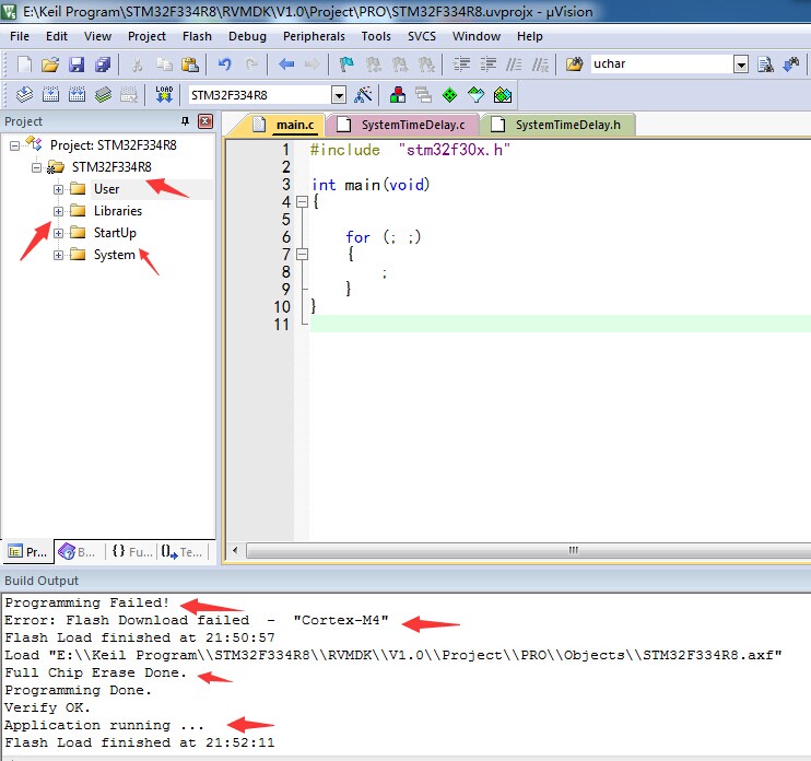

  今天下午刚拿到板子,下班后立刻回家查看,拍照上传到报到帖里。
& E2 R, |! Z2 ~" B8 E  打开电脑,上电发现,一开始有1个灯亮,之后安装驱动后3个灯亮。下载说明书看看才知道说明意思。
* e5 U2 {7 N3 o7 d  上次安装好keil5后建个工程发现和例程有些地方不一样,没找到问题出在什么地方,一看还是FREERTOS的没用过,就放弃了,用标准库来建立模板。( z' P/ f1 p% |7 X9 X% X
  里边发生好几次错误信息,在一点一点解决后,完成编译。: }# [  z# M( l, {1 f
  插上USB后想试下debug,默认为st-link也没有改,就发现没有找到驱动,下载驱动后,下载失败,提示算法错误,改成400000h后解决。写的有些凌乱,望见谅以后会多点时间编辑帖子。上图

AndyYau-268557 回答时间:2015-1-16 22:17:04
那个库没搞明白是怎么用 还是FW库用习惯了 觉得方便    以后慢慢学习吧

AndyYau-268557 回答时间:2015-1-17 08:04:28
标准固件库,和103的很相似,不过要下载对应的库。
