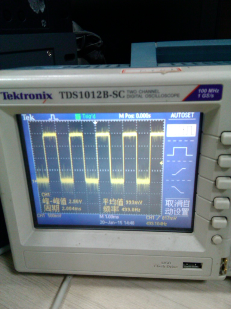

5 t& s3 j1 J) h6 \) v8 L! {& h& G1 E- V# T
72M分频验证OK
8 u# e9 s: A3 Q4 ]* j# J  x IMG_20150120_145806.jpg
; r& d1 ^5 t! }( n3 y+ ]1 [
