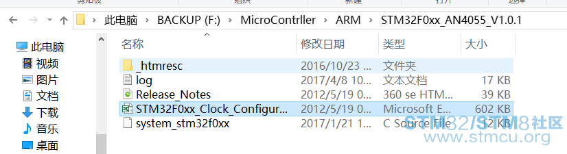

方法二:
1,使用时钟配置工具(ST提供的一个 EXECL表格)配置晶体为内部晶体。
编译工具和说明书:
stm32f0clockconfig.zip (494.36 KB, 下载次数: 372)

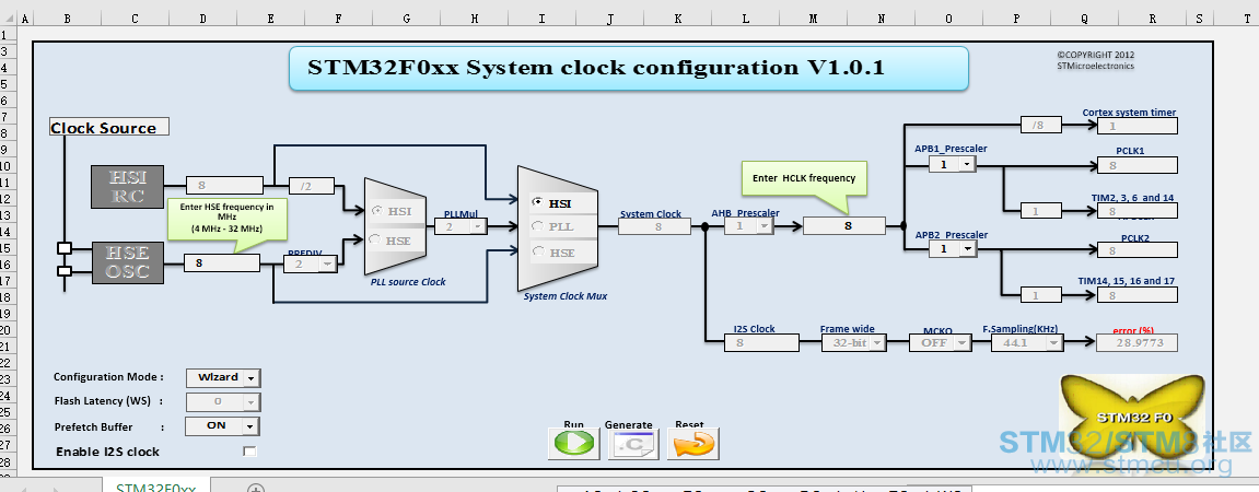

打开STM32F0xx_Clock_Configuration_V1.0.1,点击RUN

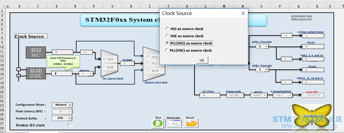

点击PLL(HSI)...
点击PLL(HSI)...

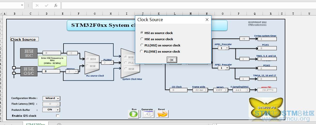

点击KO
点击KO

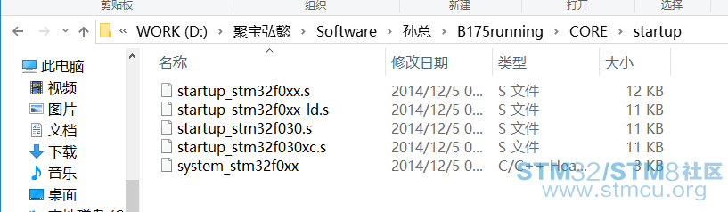

复制system_stm32f0xx.c
到项目替换system_stm32f0xx.c
