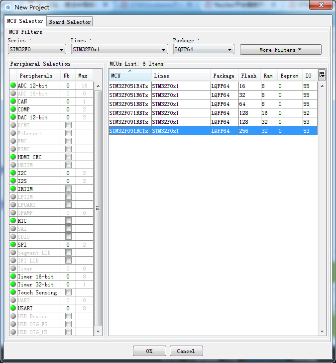

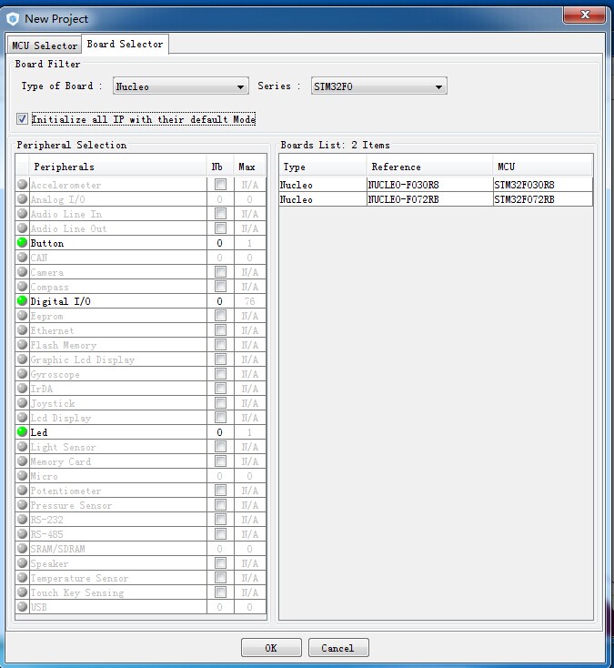

STM32cubeMX,已经把F0系列的包都更新了,为什么还是找不到nucleo F091?见下面截图,了解的帮忙指点下!不胜感激!
只能看到F030和F072
只能看到F030和F072

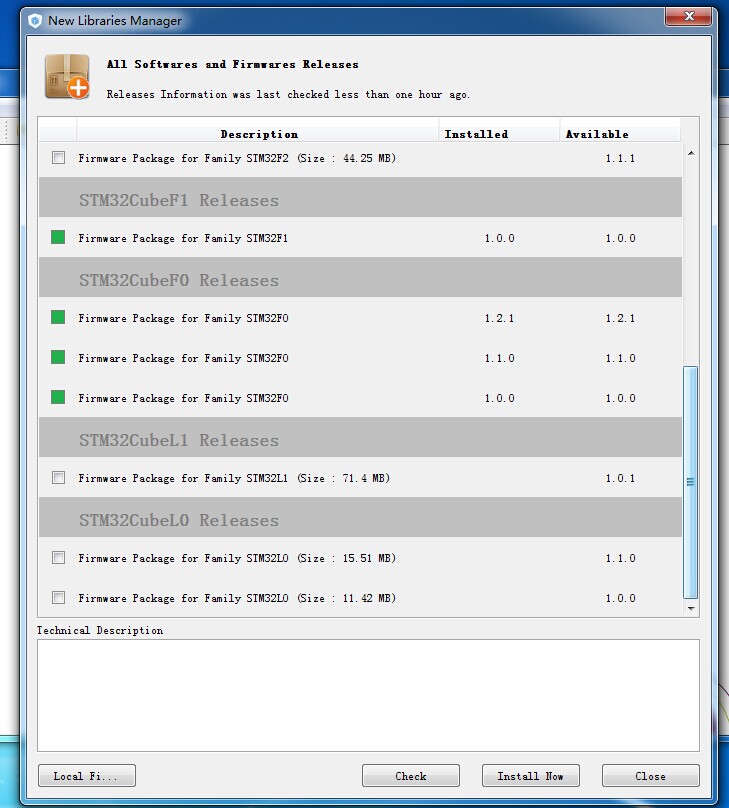

已经更新到4.6,可以用了,以前只知道更新库没想到去更新软件,多谢指点!多谢!
星辰一方 回答时间:2015-1-25 21:39:42
harvardx 发表于 2015-1-25 15:26
支持的,用最新4.6的cubemx,加1.2的对应cube库
原来是这样啊,那我去找下4.6,多谢啦!

支持的,你的cubemx是什么版本?
星辰一方 回答时间:2015-1-25 13:19:12
晓枫VS枯叶 发表于 2015-1-25 12:11
支持的,你的cubemx是什么版本?
V4.4.0版本的

装4.6的cubemx吧,可能是cubemx 的问题!
