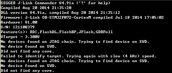

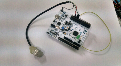

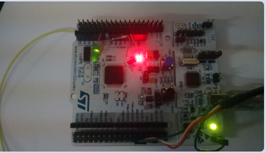

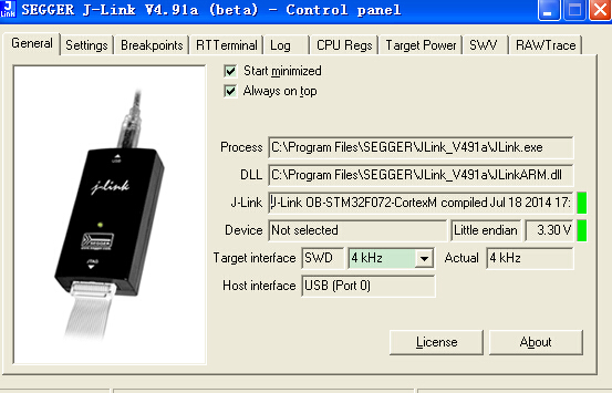

有一个新版*link_ob 基于STM32F072,方案比f103的ob 简单很多,最大速率1M,由于网上只有一张正面图。程序已经能识别,并能枚举成功。引脚还没有时间去猜,自己写了不能在线升级BOOT。板子弄了个usb接口,还有一个状态灯!上电灯会闪!
