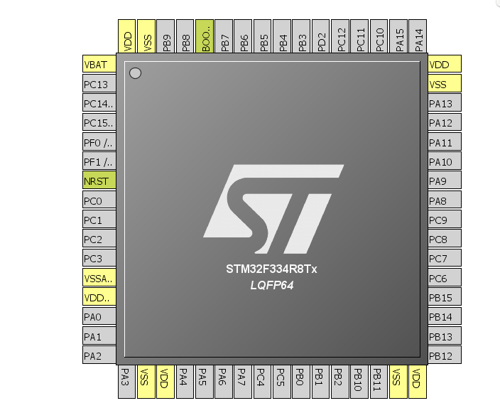

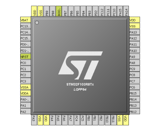

dear祝子 回答时间:2015-2-4 08:59:48
这是STM32F103RBxx和334的电源图。按照常理应该是可以的。你在看一下下载引脚之类的。就可以了
damiaa 回答时间:2015-2-4 09:08:07
STM32L053 有这个板,072有这个板  334有,说明0X系列和3X系列肯定可以,103的话你得看看NUCLEO的原理图对照一下啊。

damiaa 回答时间:2015-2-4 09:14:15
用CUBE把腿脚调出来对一下。
WangDapei 回答时间:2015-2-4 10:03:01
比对F334与你所选择的F103的型号,从PIIN1开始,对比每个PIN的功能定义是否有差异,主要是关注几个重点的引脚
1、GND
2、电源脚,如VCC、VDD、VDDA;
3、主晶振的2个PIN
4、RESET
这几样没问题,可以保证MCU不会坏。
