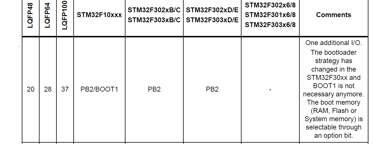

文档AN4228是关于F3系列和F1系列的转换的,但是没有包括F334xx。

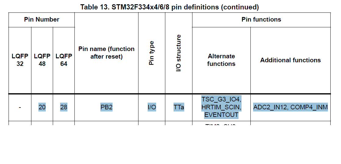

结合F334x8的数据手册来看。
大多数引脚是兼容的
但是比如PB2,在F103里用作BOOT1引脚
而参考F334的数据手册,PB2是做普通GPIO使用的
因此,在将F334替换为F103的过程中,建议楼主参考F103和F334的数据手册和开发板的原理图,谨慎选择。
AN4228中关于引脚兼容性
AN4228中关于引脚兼容性
F334x8中PB2的描述
F334x8中PB2的描述
拼命三郎V5 回答时间:2015-2-6 08:12:22
结合F334x8的数据手册来看。
大多数引脚是 ...
谢谢支持,我看下。
