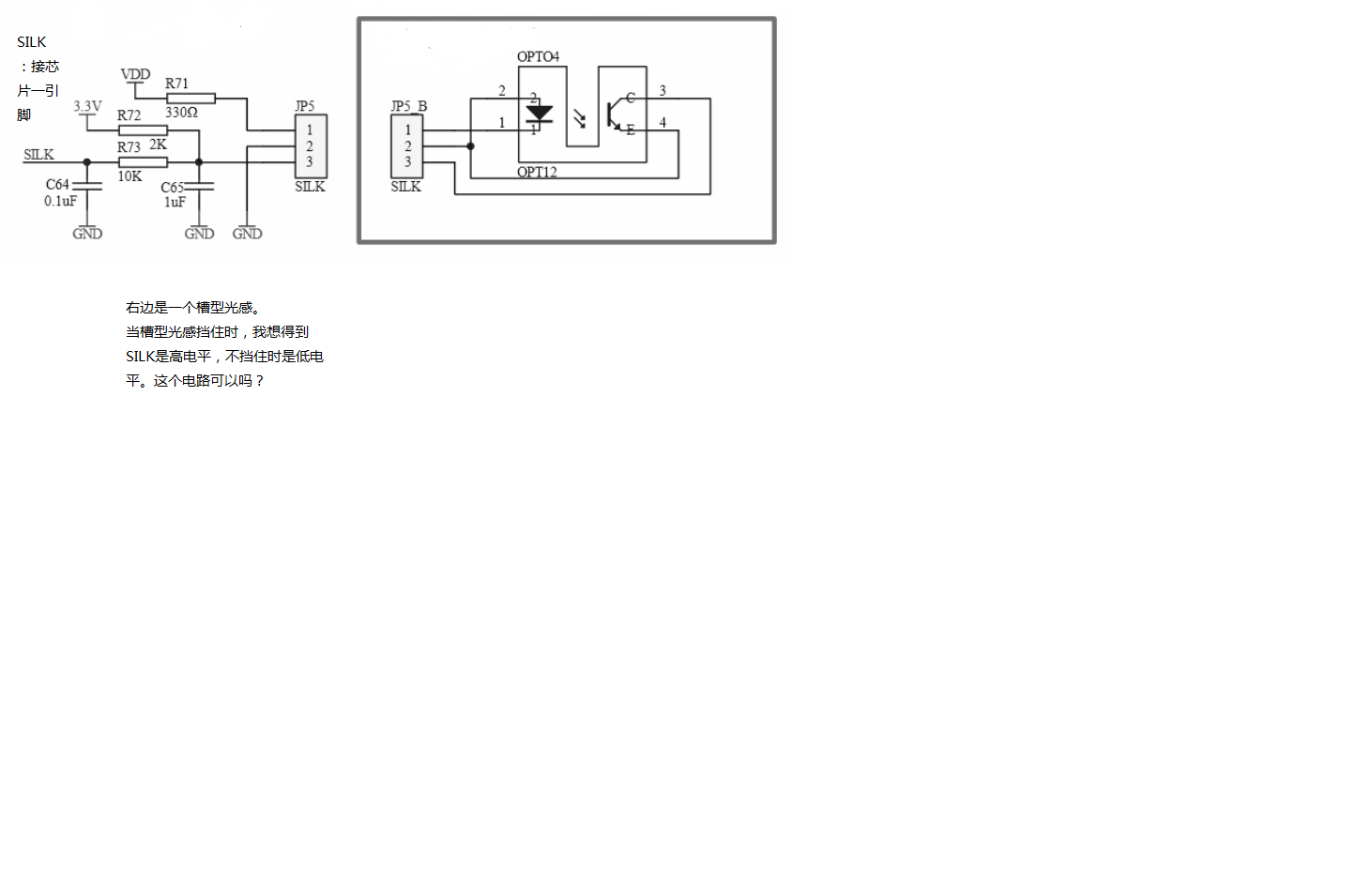

STM32初级 回答时间:2015-2-6 09:38:38
RCC_APB2PeriphClockCmd(RCC_APB2Periph_GPIOA | RCC_APB2Periph_GPIOB | RCC_APB2Periph_GPIOC
                        | RCC_APB2Periph_USART1, ENABLE);
GPIO_InitStructure.GPIO_Pin = GPIO_Pin_3;
GPIO_InitStructure.GPIO_Speed = GPIO_Speed_50MHz;
GPIO_InitStructure.GPIO_Mode = GPIO_Mode_IPU;
GPIO_Init(GPIOC, &GPIO_InitStructure);
status = GPIO_ReadInputDataBit(GPIOC, GPIO_Pin_3);
注:右图的1,2画错了,大家别在意它。
我现在是,测量到SILK 这个点不接芯片时,挡住:3.24V 不挡住:0V
只有一接芯片,如果设定为上拉输入,光感不管挡住,还是不挡住,一直都是高电平。3.27V
如果是下拉输入,光感不管挡住,还是不挡住,都是0V。
我要的结果是挡住:SILK接PC3脚,是高电平
                 不挡住:是低电平。
STM32初级 回答时间:2015-2-6 09:41:36
这是电路设计
这是电路设计
STM32初级 回答时间:2015-2-6 09:42:32
右边光感的图,1,2画错,大家别在意。
