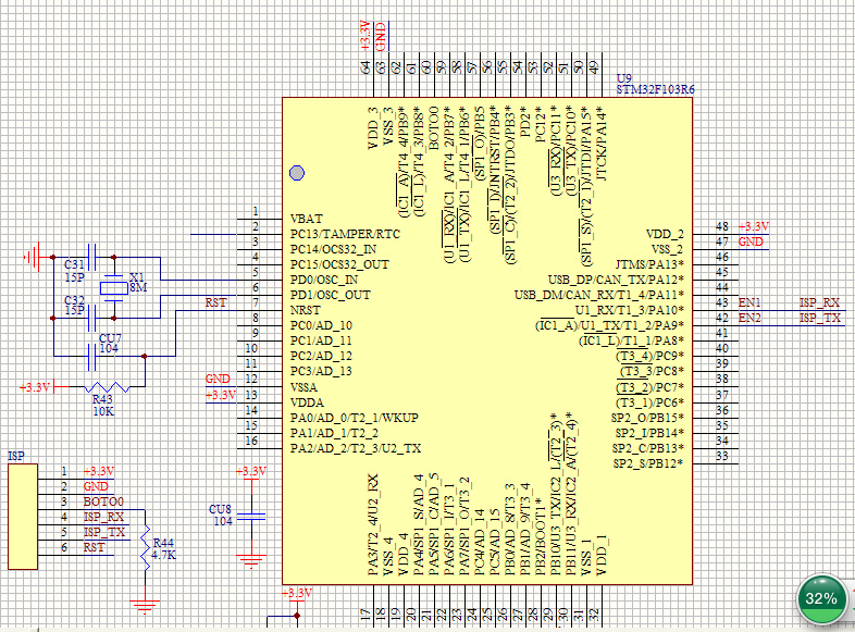

II`7OJ4I{49%6LZS]F3V`S0.jpg 一个朋友给了我一块 STM32F103RBT6   的开发板。(是朋友自己做的)
用  串口方式烧录,可是我试下很多次都烧录不进去。朋友说是肯定没有问题了,我也看到过它测试过。请那位大侠帮我分析下原因。

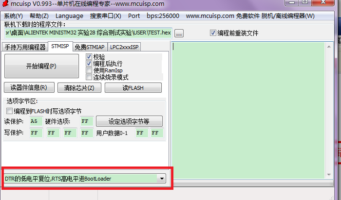

烧录软件   mcuisp  (在神舟号开发板上用过串口方式,没有问题)
下载板      PL2303   (给STC开发板 烧录过程序)

60脚为BOOT0,28脚为BOOT1。使用的时候BOOT0接3.3V,STM32处于下载模式,可以通过串口烧写FLASH。 下载完成后将BOOT0调为GND,此时处于运行模式,程序从FLASH加载代码和执行。 上述过程可直接将BOOT1接到GND。 你的28脚没接,60脚也没接,怎么会正常呢?

北斗光寒 回答时间:2015-2-6 20:30:17
上述过程可直接将BOOT1接到GND。
小丁 回答时间:2015-2-6 20:42:59
红色方框有没有选对
liyiui 回答时间:2015-2-6 20:45:23
这个我都试过了,还是不能下载

万里-363223 回答时间:2015-2-6 20:54:43
BOOT0和BOOT1接对了吗?

_ilikerome_ 回答时间:2015-2-7 08:45:58
1、先把BOOT0和BOOT1设置为下载模式;
2、点击上位机下载按钮,然后复位单片机下载;
3、最后要让APP运行起来,需要把BOOT0和BOOT1再设置为运行模式;
废鱼 回答时间:2015-2-7 08:51:02
看电路,应该是直接把BOOT0接地就可以了。

MouseCat 回答时间:2015-2-8 11:32:08
校验位要先EVEN
