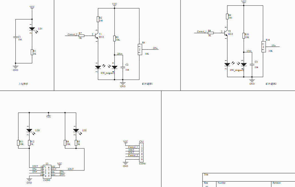

最近准备从头做一个完整的智能车,从基本的循迹、避障、电机驱动、遥控、测距、平衡等这些模块开始,每个模块都自己做,手里刚好有F103的核心板,最近也在学STM8,看到时候做的程度用哪个,车架也有了,电机驱动准备用TI的DRV8848,手里有几片,图还没来得及画,附件是下午刚刚画的一个双路红外避障原理图。
2 w) e; p8 d6 r' |. J. a1 H# {1 J另外,附件中修改了红外发射的地方,将原图改成了可控的红外发射模式,一来可以节省电量,二来是想看能不能通过调制来控制障碍物检测距离,尚未验证,等待做板!  \, _& d, N/ N1 C9 k3 T

alvin_ 回答时间:2015-2-13 15:29:30
jeromeRo 发表于 2015-2-13 14:42
; b! z: d9 }* d8 c. b还有我不喜欢LM393,这个需要双电压,麻烦!我是用LM358,用2个100K电阻分压,取其中的电压作为参考 ...
" r/ l. _- K# B7 k* T9 }6 N这个是双路测量,并不是需要双电压,如果你用358只能实现一路红外对管的测量,我这个准备用在小车上的,需要左右两侧各一个避障模块,这个一片393完成……
jeromeRo 回答时间:2015-2-28 14:39:13
alvin_ 发表于 2015-2-13 15:28
# {# M. k0 w  k3 P4 J上拉整形放大……你说的这个是靠发射和反射接收的时间差乘以光速来测距?这个要求主频非常高才行吧? ...
0 ]; I6 G* E2 w+ d9 D
不同的距离反射强度不一样,然后接收管的电压变化不同,这个就是关于运算放大器那边怎么做的问题了。还有只能测近距离的距离长度,远了测不出来
alvin_ 回答时间:2015-2-13 15:28:10
jeromeRo 发表于 2015-2-13 14:336 s& |6 V2 Q1 T4 l* {
红外对管可以计算近距离的距离长度的。通过上拉整形放大器输出为电平,AD采样计算的。我开始拿对管做红外脉 ...
3 z; V5 T$ V9 l) o; t上拉整形放大……你说的这个是靠发射和反射接收的时间差乘以光速来测距?这个要求主频非常高才行吧?

老胖熊 回答时间:2015-2-11 09:38:07
可以检测距离,但是材质表面的反射率会对检测结果有很大影响。

wgsxsm 回答时间:2015-2-11 12:19:25
双路比较器,不错,传感器是什么?
alvin_ 回答时间:2015-2-11 19:27:36
wgsxsm 发表于 2015-2-11 12:19
4 h- |$ a4 d8 I: P6 e9 Z6 ~( }* S双路比较器,不错,传感器是什么?
: l; w7 I' g* ^. \- \
红外对管

jeromeRo 回答时间:2015-2-13 14:33:10
红外对管可以计算近距离的距离长度的。通过上拉整形放大器输出为电平,AD采样计算的。我开始拿对管做红外脉搏测试没做出来,发现可以做距离测量的
jeromeRo 回答时间:2015-2-13 14:42:03
