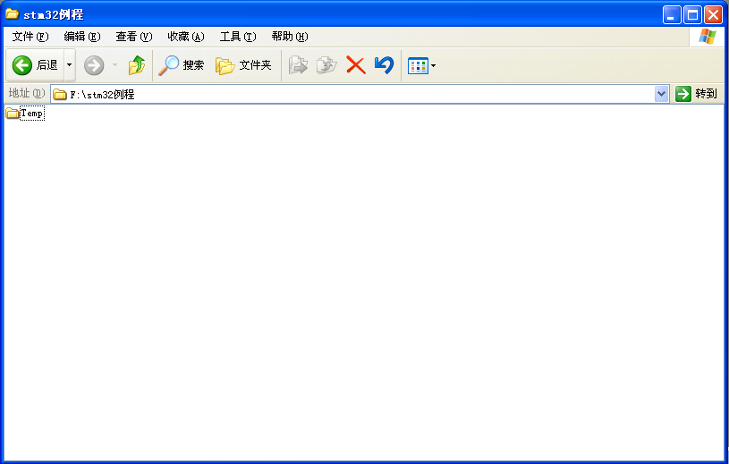

( I' j$ P7 O9 X8 B# |5 y1、新建一个文件夹,作为工程保存的地方,本人已Temp为例
, f6 E4 @7 G. L( J% K0 M 1.png   G) O1 H$ i8 M9 d& v9 z$ U

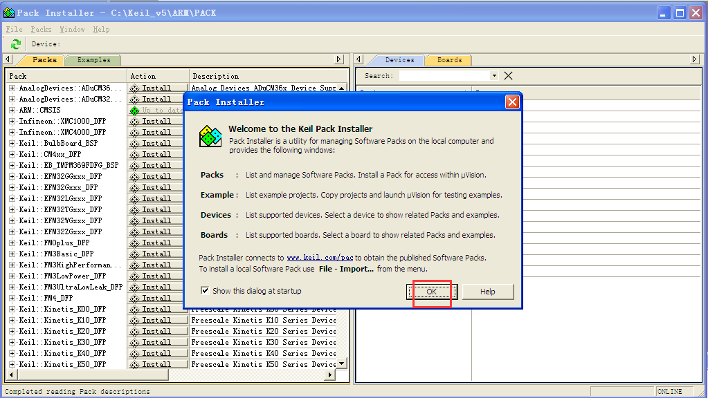

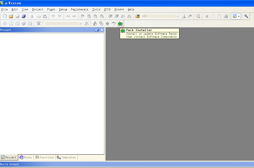

2、打开MDK5.13,点击pack installer,会弹出一个欢迎的界面,直接点击OK
! b# K6 [, {% `" q% x, d

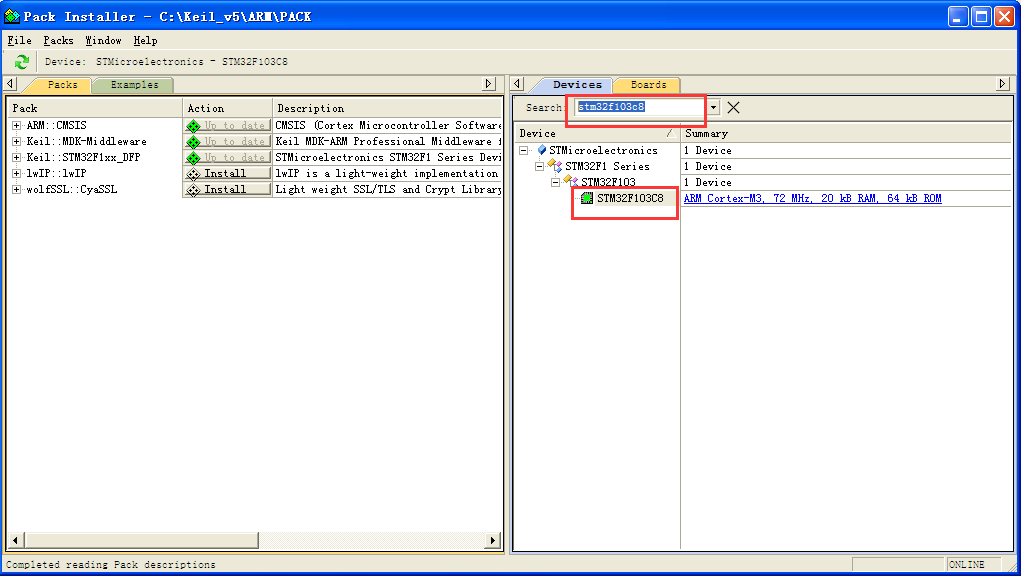

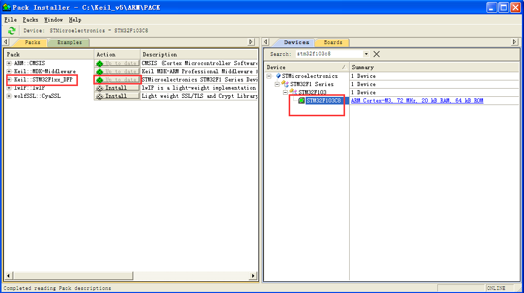

* H( U  ~0 A% c# M% O2 }然后在pack installer界面的右边search栏,搜索你的芯片型号,以stm32f103c8为例,device栏里面会显示stm32f103c8的信息2 g9 x3 C: l7 K0 L( ?5 {
9 Q2 g3 t" d5 X6 ^

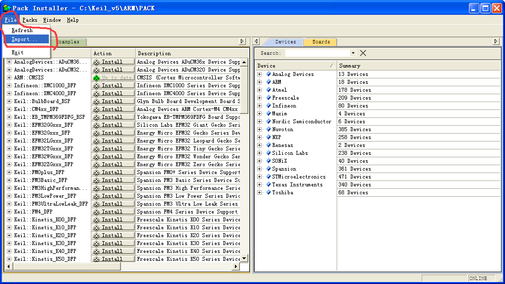

1 p! l8 W  T$ {* k7 q, W用鼠标左键单击选中,然后在pack installer左边的pack栏里面会出现对应的安装包(KEIL:STM32F1xx_DFP),直接点击旁边的install按钮,就可安装该芯片系列的固件库。
7 @6 ]# I" |- i! n6 B, C 5.png # k6 Y% e% U. D  C2 @; H! Y
安装完后,直接关掉该界面,然后进入MDK界面,若出现有更新的提示,直接点击确定。0 Y* q7 E/ ]  L+ X" g  n

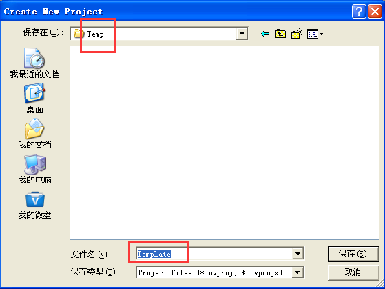

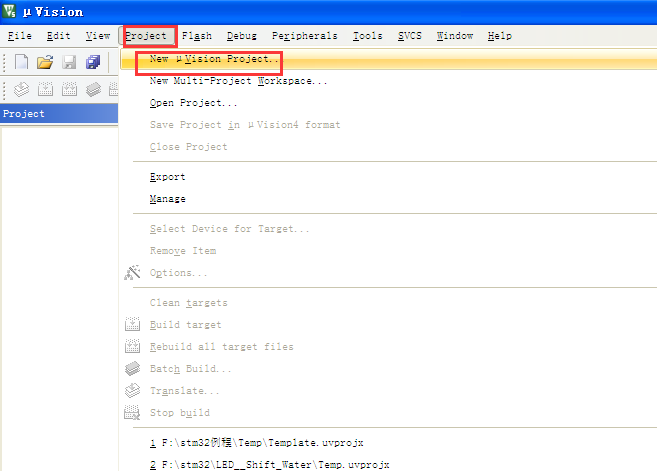

1 }1 h& N; l; ?7 j3、点击project--new u_vision project新建工程,输入工程名,以Temp为例9 n/ O- D+ c4 {+ G4 m# c2 U/ y
6.png 4 q6 D2 M; L: M& Z$ \8 _4 b

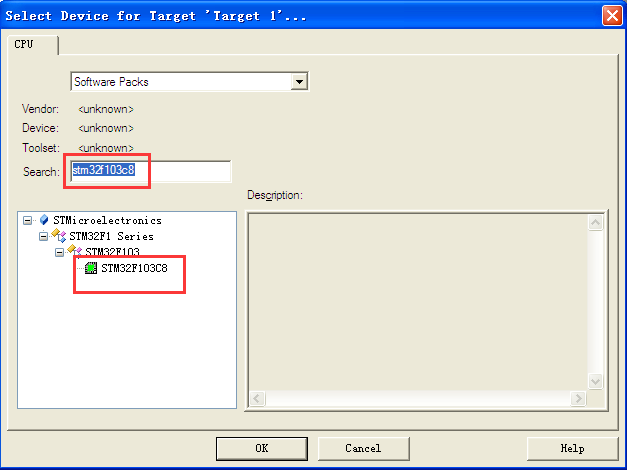

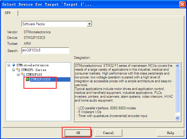

4、出现选择芯片型号的界面,在search栏里面直接输入你的芯片型号,在下方就会自动显示出来,左键单击选中,然后点击OK
& U+ s/ C- f2 H5 r& S 8.png
/ r0 l# X- [3 c3 d8 t 9.png
: Y. u1 M0 _* x9 x( Q! r, \! e! ~9 b) F3 H/ T. U

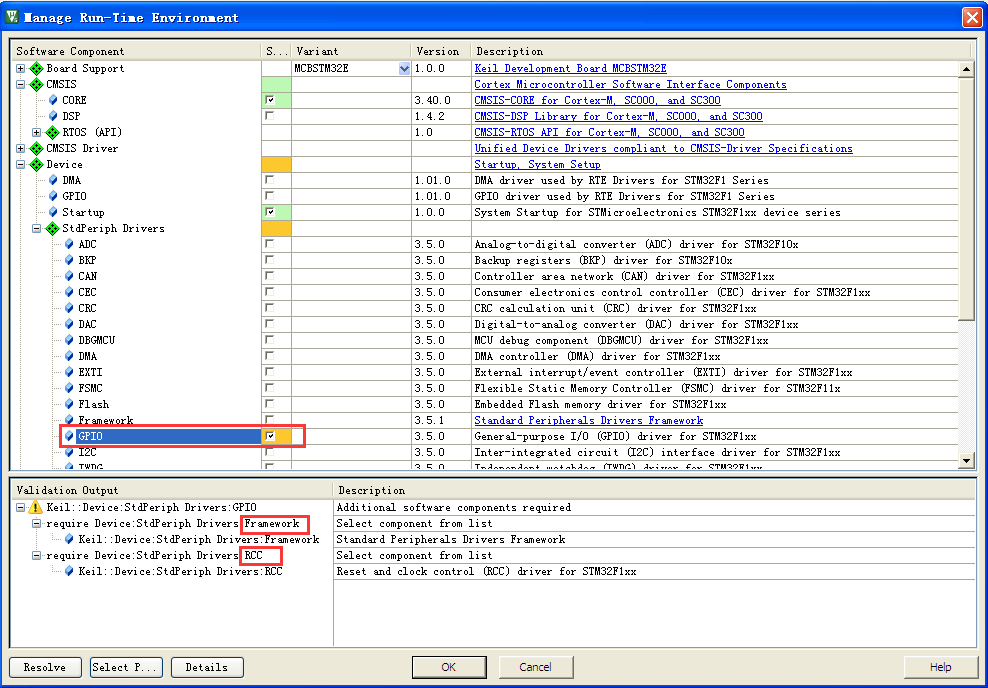

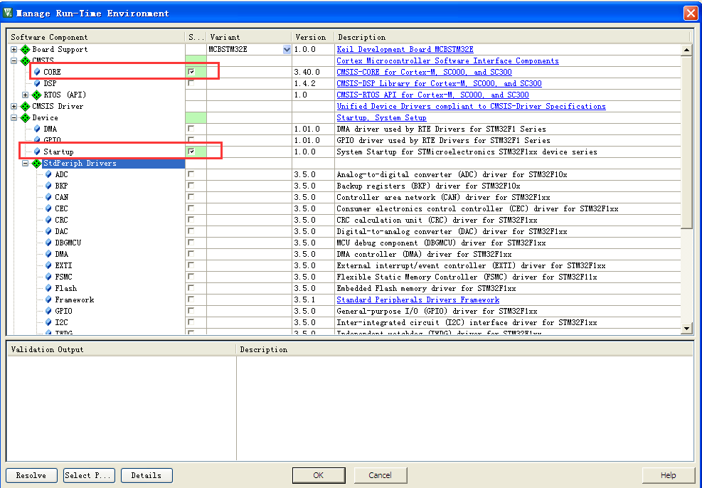

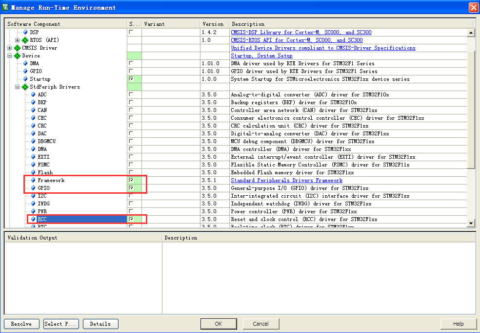

5、然后会弹出manage run -time environment的运行环境界面,必须选择的有CMSIS下的core和device下的startup,至于其它的根据你需要的外设,在stdperiph Driver里面选择相应的外设驱动,比如ADC、GPIO等
: z0 d- J. M2 ~ 10.png
  \* [" }7 k/ {, D4 ?. J6 }需要注意的是,在配置运行环境时,正确配置时,打钩的地方是绿色。未正确配置的话,打钩的地方是黄色。因为往往你选择一个配置,一般还需要选择另外的几个配置配合才能正确配置。比如你要用到外设GPIO,选择GPIO后,选择区域会变成黄色,表示你没有正确配置,还需要选择其他的几个配置来配合,此时下方会出现还需要选中那几个配置的提示信息,按照提示选择即可# v5 w+ H7 d1 t7 i% L3 P) m
选择外设GPIO,下方提示你还需要选择framework和RCC
2 W# |" r% h# ] 11.png 0 f4 [7 X: c* Y
, R. L' s. V( d按照提示选择后,所有打钩的地方都变成绿色,表示已正确配置。  `9 `' ?6 |3 W
12.png - T+ T# v8 j8 h( K% e/ A

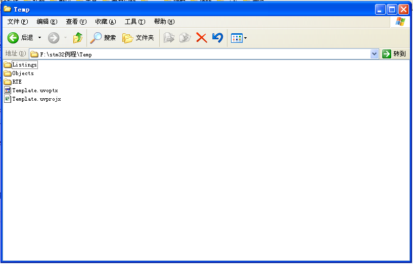

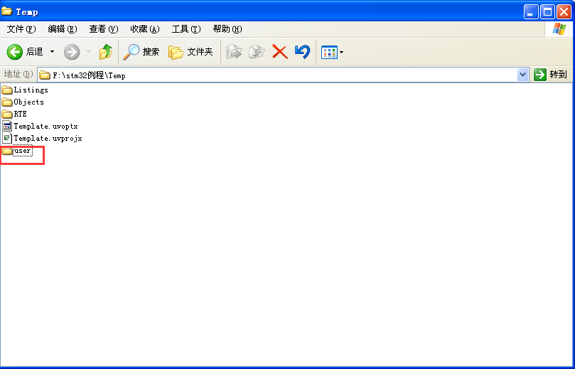

6、接下来,回到了MDK5.13界面,在左边工程目录下,我们已经添加了一些刚才我们配置的文件,包括启动文件以及一些外设驱动文件,此时我们打开我们的工程目录文件夹,发现MDK已经自动为我们建立了几个文件夹
+ ?; |" u- [' i; x然后我们新建一个文件夹user(可任意命名),用来存放用于自己添加的源文件和头文件  R. i2 K% ^/ J0 g" l! m" Z/ q
9 R  w& a6 e/ E+ t( g" e( o! p% l( y# n3 V8 n

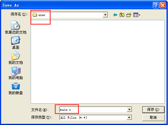

7、新建一个源文件,命名为main.c,然后保存到user文件夹里面,以后只要是用于自己新建的.c文件和.h文件都放在这个文件夹下
2 w, u  \3 o: s2 { 113.png ! w5 M9 k$ b& E7 Q. `/ M( p

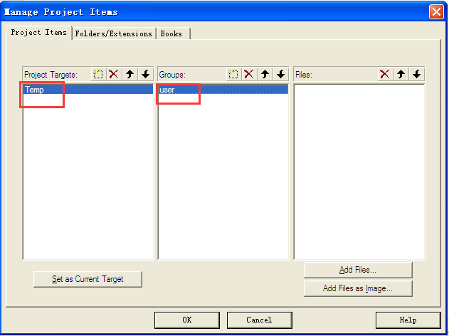

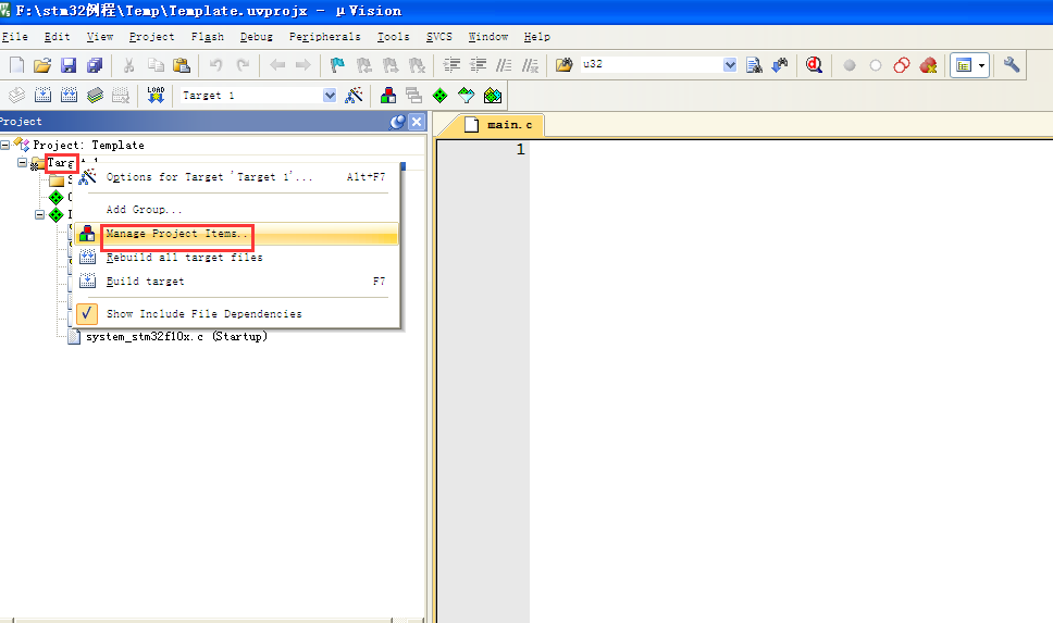

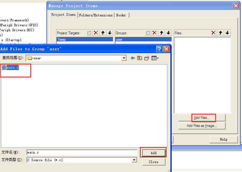

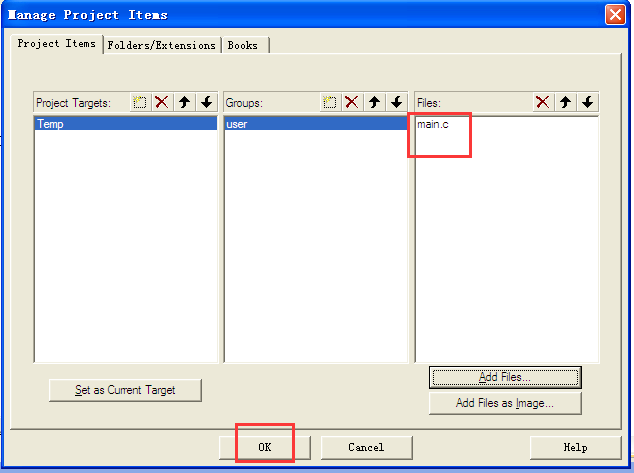

8、右键点击MDK5.13左边的工程Target1,选择manage Project Items,在弹出的界面中,可以自己更改工程名,和源文件组名,分别双击Target1和source groups即可更改8 E2 b5 [; T& s& G1 Q# W( h
114.png ( `, b8 a0 w$ _; I& U! M3 N
7 ?  z- n5 v. D% ~, h: ?+ U8 L并点击add files添加新文件到源文件组里面,以之前新建的main.c为例。

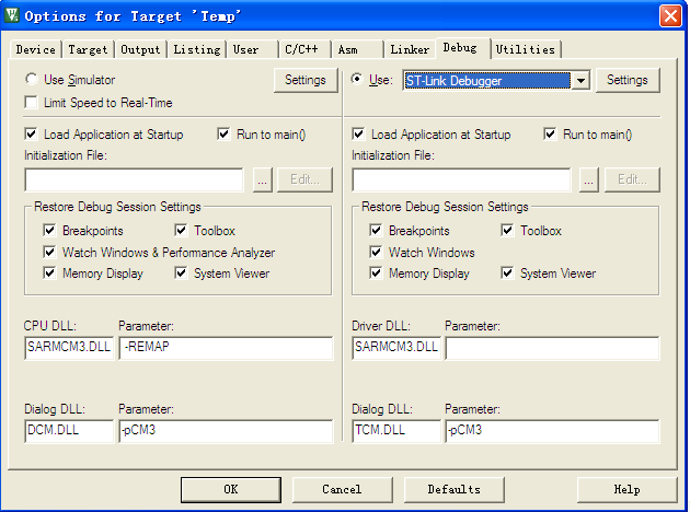

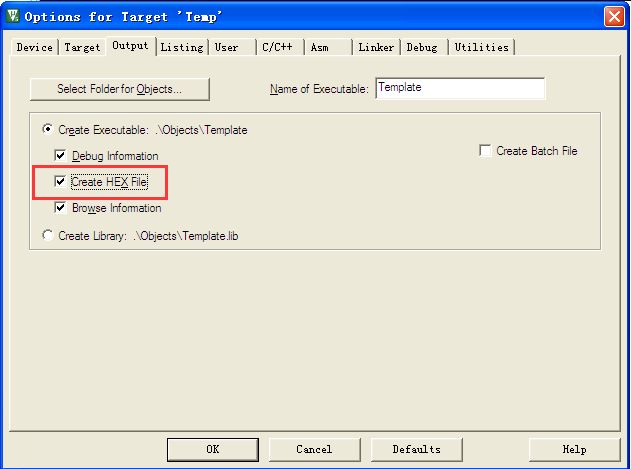

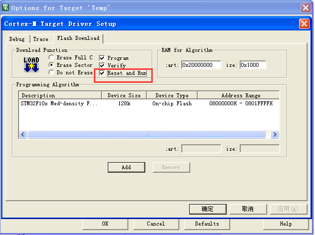

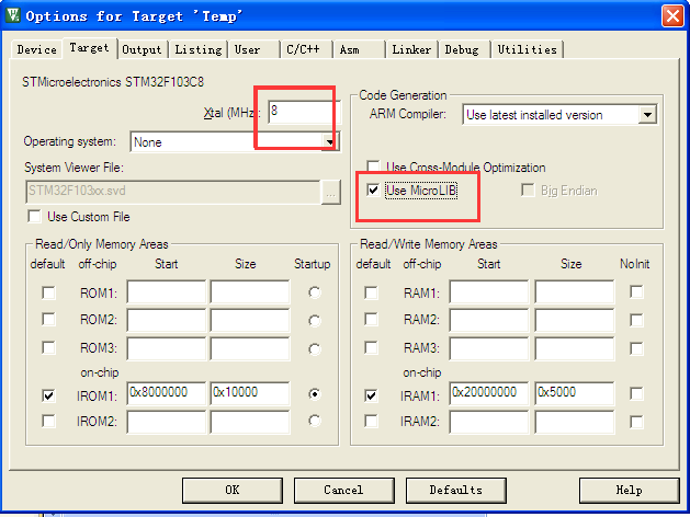

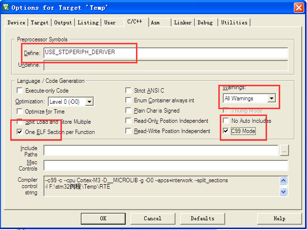

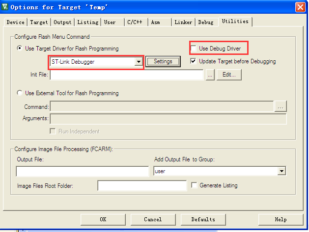

9、点击options for target,配置MDK
+ Z3 }' K/ F6 ]* A 1125.png 7 @% V4 j( `5 n% W
: Q$ k5 Z2 K1 E' A1 d- K2 W: C 1127.png # H: P  j; S  u- x% e
& S7 x8 ^9 R% W) y* [ 1129.png / P. s: a! R4 d6 Y2 ~
1130.png 1 {8 N; x" v# e% w8 L" Y1 p0 R

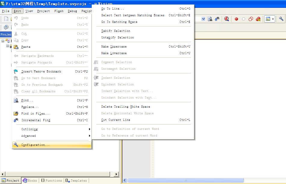

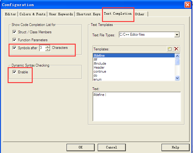

3 S; @* q. I, U. L- b/ u10 配置MDK的自动索引功能,点击MDK菜单Edit下的configuration! j( l1 l3 {+ _/ N
1131.png " }' u! ~" H4 ?. p, s; b2 O

zministaryfw 发表于 2015-3-10 09:06
. E* t- ]; c3 C' z根据你板上的晶振值来填写,比如板上用的是8M晶振那就填8M,用的是12M那就写12M ...
; n, R& a5 [: w5 K: L/ \5 |1 |多谢!- n4 V0 b& ]3 f
这2天我也在找相关资料,其实“晶振是多少就填多少”的说法貌似是51系列的(因为那个不能PLL),现在cortex-M系列,是实际CPU多少填多少。  a) Y' \+ W0 w$ i( H' H0 Y
欢迎讨论。0 B+ J) _% {; V5 [
更多可以参考uVision的参考手册。
