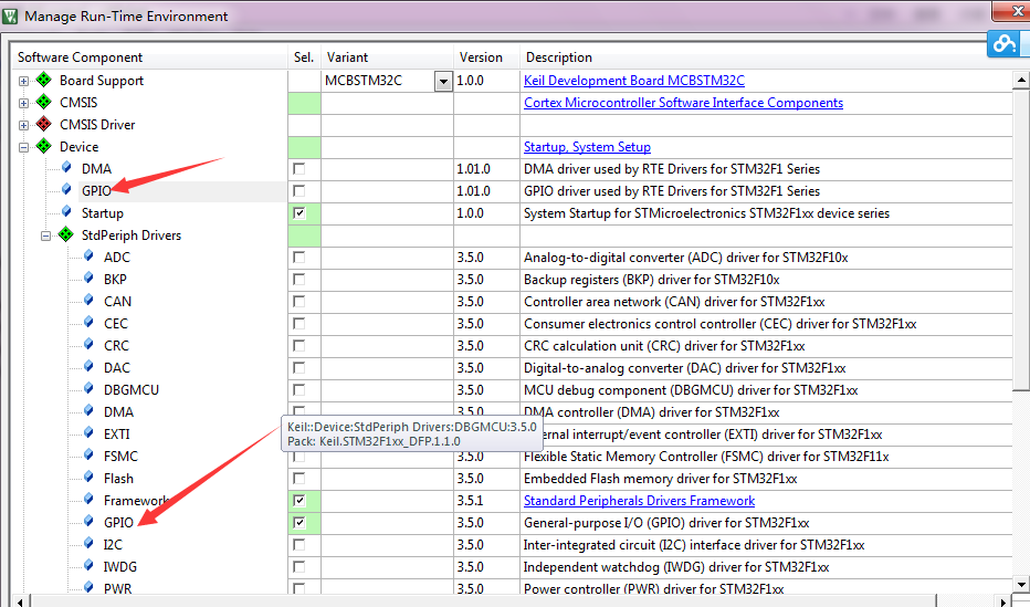

, A! P) }8 X+ Z' Z) l+ t这2天我也在找相关资料,其实“晶振是多少就填多少”的说法貌似是51系列的(因为那个不能PLL),现在cortex-M系列,是实际CPU多少填多少。5 H5 _8 `. [* O) Z( R
欢迎讨论。4 G  {/ w; N, G& J- G& }
更多可以参考uVision的参考手册。

楼主能说下这俩GPIO的区别么?
