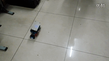

大二开始学习51,后来又学过AVR和430最终被STM32超高的性价比吸引,这个车是大三时做的,遥控器用STM8做的(当时F0系列还没出STM8当时绝对是性价比之王)。发个代码大家互相学习,mpu6050的数据采用了用卡尔曼滤波对数据处理,电机控制是PD调节。
5 K  j3 L9 O# ?1 G2 B看代码名字就知道不容易了,大改12版小改了5次。
7 y- a2 z- v$ h+ p6 R# Z) N# k希望大家能积极回复不做伸手党。

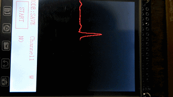

$ K1 h0 a& a. W7 t( Y2 ^% ^5 d  e再发个自己做的心电图。

* C! _' m. i# P/ n$ {6 Y+ g" e心电图是用的ucGUI吗??我做过平衡车,有一个问题想请教一下,你的小车可以下台阶吗?、他一离地就会失速对吧,暂时还没想到可行的办法,我知道用陀螺仪判断失重可以判断。。那个心电图程序可以交流一下吗,,我想做个示波器。把GUi的Demo程序修改的不行。。。。、

很稳!相当不错的平衡车,楼主设计中有没有前后遇障碍的处理?
laotui 回答时间:2015-2-23 22:10:14
s7631001 发表于 2015-2-23 22:05
3 N$ Q8 f" e/ M2 u# U很稳!相当不错的平衡车,楼主设计中有没有前后遇障碍的处理?
% f2 r, H5 g, T4 v/ F  b- L' D
没做特殊处理,通过调节PID参数能让直立环很硬,视屏中有车从椅子脚上碾过去的情景,没有问题,缺点是转弯不是太灵活。
平淡是真 回答时间:2015-2-23 22:14:52
转弯时,是不是可以一个轮正传一个反转?这样速度会快一些,但不知灵敏度会怎样
laotui 回答时间:2015-2-23 22:20:39
s7631001 发表于 2015-2-23 22:14+ k9 O7 j3 |  z9 @3 V
转弯时,是不是可以一个轮正传一个反转?这样速度会快一些,但不知灵敏度会怎样 ...
+ X4 C6 B% f, R1 y, r( j' x4 F  L3 ?理论上是这样做的,但直立环调的太硬的话虽然比较稳但必须先破坏平衡才能转弯。
平淡是真 回答时间:2015-2-23 22:24:25
laotui 发表于 2015-2-23 22:20
0 i2 S: W/ a% R' A- l3 X- g9 a* f理论上是这样做的,但直立环调的太硬的话虽然比较稳但必须先破坏平衡才能转弯。 ...
' D$ J; M9 g/ o5 G
感觉这样就很好了,祝贺你!

心电图用什么前端采的?

电极片,模拟电路自己搭的用INA128.
