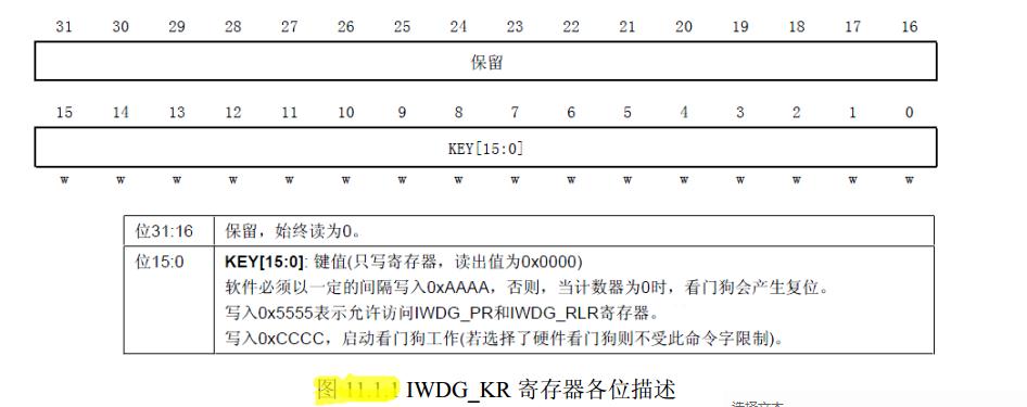

首先是键值寄存器 IWDG_KR,该寄存器的各位描述如图所示: 360截图20150304195158095.jpg
在键值寄存器(IWDG_KR)中写入 0xCCCC,开始启用独立看门狗;此时计数器开始从其复
位值 0xFFF 递减计数。当计数器计数到末尾 0x000 时,会产生一个复位信号(IWDG_RESET)。
无论何时,只要键寄存器 IWDG_KR 中被写入 0xAAAA,  IWDG_RLR 中的值就会被重新加载
到计数器中从而避免产生看门狗复位  。
IWDG_PR 和 IWDG_RLR 寄存器具有写保护功能。要修改这两个寄存器的值,必须先向
IWDG_KR 寄存器中写入 0x5555。将其他值写入这个寄存器将会打乱操作顺序,寄存器将重新
被保护。重装载操作(即写入 0xAAAA)也会启动写保护功能。
