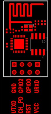

模块连接图
模块连接图

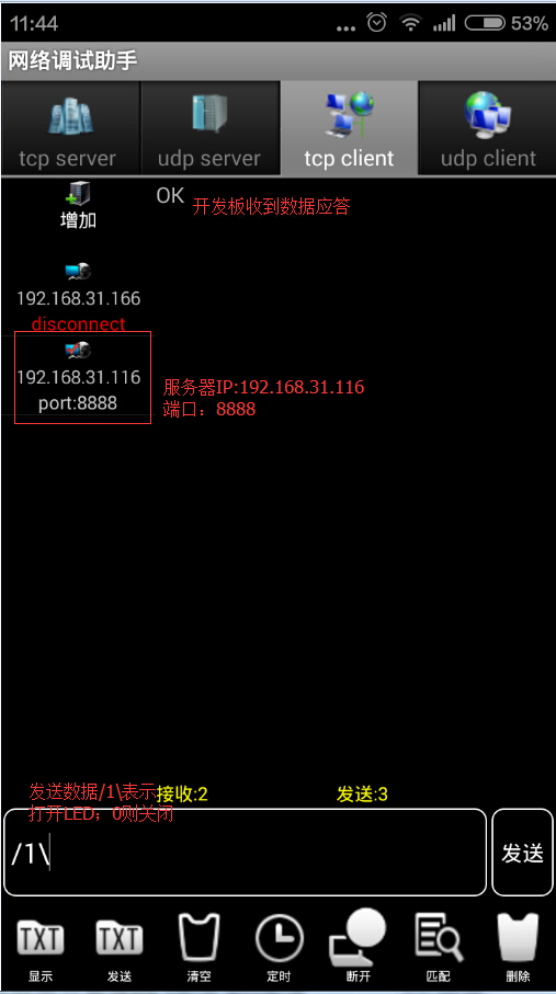

手机端控制图
手机端控制图

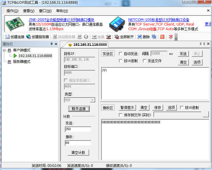

电脑端控制
电脑端控制

+ ~  A6 k( Y$ h' o  F- s建议最开始使用USB转TTL进行调试
* U$ x. @. E$ _4 J1 l
连接图
连接图
